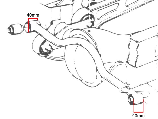

    Descobri que os olhais da minha Panhard dianteira estão com largura diferente de outros 4 do pessoal do Fórum (Jabiraca, Cocomóvel, Cavalo (do Reinaldo) e Piu-piu).
    Todos os 4 estão com a largura do olhal de 40mm, o meu está com 36mm, ou seja, minha panhard está dançando entre as buchas.
    Soluções?
    1. Pra comprar nova: eu gostaria, todo mundo sabe que não sou muito de adaptações. Mas não tem na Rota, nem com o Zanesco. Tô caroçando...
    2. O Reinaldo e o Edu Velo sugeriram utilizar anéis de aço para preencher essa folga. Alguém passou por isso ou eu sou o único engeseiro do mundo, que tem essa panhard de 36mm.
    Abraços!

    Bom!
    O Reinaldo preencheu a folga com arruelas de aço... como o Boi comeu todo meu capim, não tenho máquina fotográfica para mostrar o que foi feito.
    Assim que der eu posto uma foto.
    Abraços!
