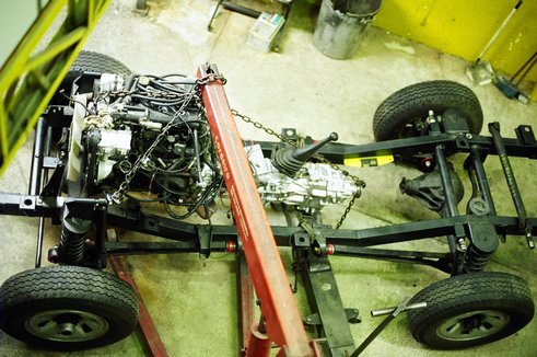

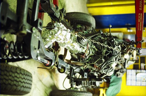

    O galho sério é a adaptação do câmbio. Te falo de cátedra. Montei um V6 4.0 Ford Ranger com câmbio Ranger e tranferência Hilux. Conjunto ficou perfeito, lindo. Porém, muito longo, tinha 1,9 m de comprimento total. Montado sobre o chassis, sobraram somente 40 cm para o cardã traseiro. Fiz e desfiz .
    A única solução para Engesas é um conjunto adaptado à caixa de tranferência do Jeep ou da Band, pois a saída é lateral.
    Boa sorte.

    Seguem fotos.
    Miniaturas de Anexos Miniaturas de Anexos Adaptar motor v6-chassis-conjuntov6-5.jpg   Adaptar motor v6-chassis-conjuntov6-2.jpg   Adaptar motor v6-chassis-conjuntov6-6.jpg
