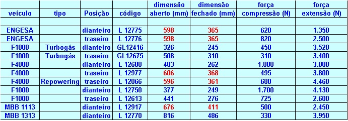

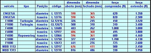

    Entendi que irá aproveitar que vai retirar a peça para medir abertura e fechamento, mas para isso bastaria tirar um amortecedor dianteiro e outro traseiro do veículo e fazer essa medida. Por uma tabela que tenho aqui, para o Engesa o amortecedor tem 598 mm aberto e 365 mm fechado. O problema é que para procurar um similar adequado, além das medidas teria que ver a força de compressão e extensão. Por exemplo, para o Engesa apesar dos 2 amortecedores terem a mesma medida de abertura/fechamento, há códigos diferentes para o dianteiro e traseiro, Cofap L12775 para o dianteiro e L12776 para o traseiro. E cada um deles tem forças de compressão/extensão diferentes.

    Usuário Avatar de Kim
    17/10/2005
    Nova Aliança do Ivaí/PR
    10,357
    Segue a tabela
