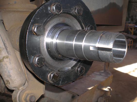

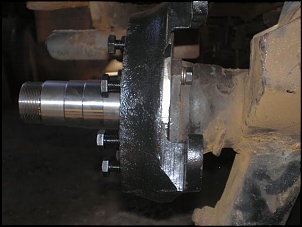

    Uma dica a quem for montar esse conjunto no engesa: O flange de suporte das pinças(kadet) que é fornecido pela ENFER vem identificado "lado esquerdo e lado direito".Na montagem inverter os lados ou seja, o lado direito vai do lado esquerdo e vice versa, inverter também o suporte das pinças da Band..será necessário também cortar as abas que prenderiam as pinças do Kadet uma vez que elas não serão usadas...

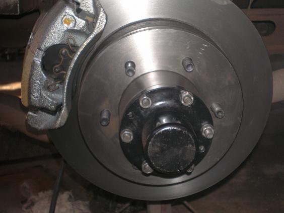

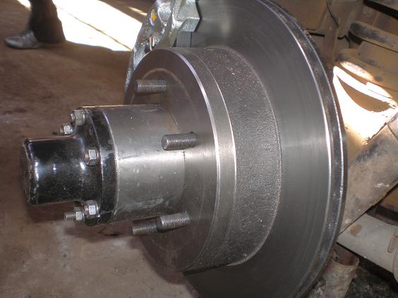

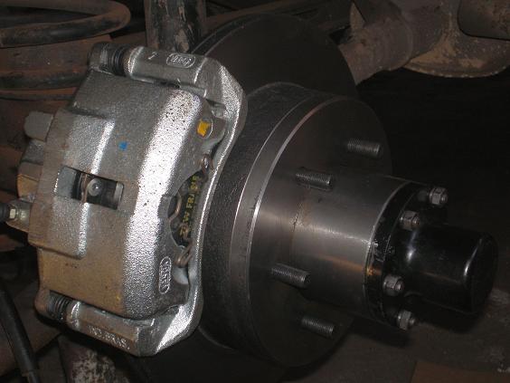

    Algumas fotos ilustrando a empreitada e mostrando o conjunto primeiramente montado na posição original (pinças de freio para trás) e depois as pinças para frente na posição 2 horas(lado traseiro direito) e 10 horas(lado traseiro esquerdo. A MUDANÇA NA POSIÇÃO DA PINÇA PARA POSIÇÃO 10 HORAS É NECESSÁRIA PQ NA POSIÇÃO 2 HORAS A PINÇA DO LADO TRASEIRO DIREITO ESBARRA NO SUPORTE DA BARRA TRANSVERSAL.

    Espero que as fotos ajudem a "clarear"!
    Foto 1- manga +flange fornecido pela ENFER sem as abas que prendem as pinças.
    foto 2 e 3- manga + flange + suporte da pinça da Band na posição original 2horas LADO ESQUERDO-(depois tive que desmontar tudo novamente)
    Fotos 4 e 5, pinça já montadas na posição 10 horas-lado esquerdo-(invertidas)

    Conjunto montado na posição 10 horas.Lado traseiro direito.Até aí tudo tranquilo na montagem mas qdo chegou no lado esquerdo ..
