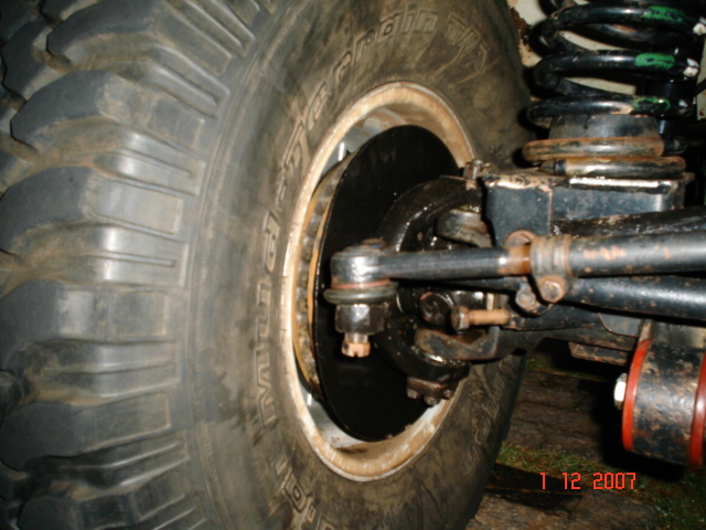

    Opa!!!!
    Vamos às fotos!
    Quando se coloca o disco da D20, estes tem a medida semelhante à medida
    dos discos do engesa.
    A pinça é um pouco mais baixa, quando colocadas lado a lado, porém, o pistão é maior (aumento de força para o atrito de pastilha), bem como a área de atrito é maior, pois o tamanho das pastilhas são bem diferentes.
    Usando as pinças da S10 4x2, fica com um bom espaço entre pinça e roda, as pinças da 4x4, acho que nem cabe.
    Na segunda foto, observe que a pinça ficou uniforme com o espelho protetor.
    Na última foto que coloco, mostra a roda BBS 15", se ampliar, verá como ficou pinça.
    Kim.

    CARO RUB
    Acho que o disco da D-20 tem diametro menor do que o da BAND , por ísto que falei que o disco da D-20 ficaria mais folgado , ou seja , teria mais espaço para colocar a pinça da S-10 sem raspar na roda aro 15 .
    No meu ENGESA tenho o disco e pinça da BAND na frente e rodas BBS 15" X 10" iguais a s do KIM , tive que raspar um pouco as pinças da BAND nada que comprometesse a resistencia , mas ficou tão próximo da roda que não da nem para passar um cabelo de sapo . Reafirmando : por ísto que recomendo o disco da D-20 com pinças da S-10 , pq eu acho , NÃO MEDI , mas agora ACABEI DE MEDIR O DIAMETRO do disco da D-20 que já comprei para colocar na traseira , ele tem 284 mm de diametro , e MEDI TB o diametro do disco da BAND que tenho na frente , ele tem 319 mm de diametro , LOGO : O DISCO DA D-20 é 3,5 cm menor no diametro do que o disco da BAND , então REFORÇO A RECOMENDAÇÃO DE QUE O DISCO DA D-20 TERÁ FOLGA PARA COLOCAR AS PINÇAS DA S-10 SEM ROÇAR NAS RODAS DE LIGA COM DIAMETRO DE 15" , ÍSTO É : PODE COLOCAR OS DISCOS DA D-20 COM PINÇAS DA S-10 SEM SUSTO DE ROÇAR NAS RODAS DE 15" .
    Como já disse tenho disco da BAND e pinças da BAND com rodas de liga aro 15" e não devo trocar pq estão funcionando sem roçar , MAS ESTÁ MUITO PRÓXIMO DAS RODAS , mas com os discos da D-20 E PINÇAS DA S-10 ficará com espaço de folga .
