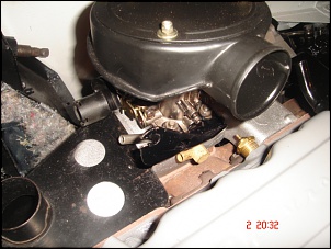

    Olá amigos;
    Para não ter que dar viagens perdidas até a casa de peças, quero saber qual cabo do acelerador que devo comprar, o mesmo está com motor 4c a alcool e carburador solex H34, ver fotos:
    Desde de já agradeço.
    Miniaturas de Anexos Miniaturas de Anexos Cabo do acelerador-mecanica-engesa-002.jpg   Cabo do acelerador-mecanica-engesa-005.jpg

    Hummmmmm
    Isso é uma novela, tipo mexicana!!
    Cara, tem que procurar os das A/C 10, ou do opala, sempre mencionando qual bura está usando e motor, pois o 6cil o cabo é menor do que o 4cil.
    Mais não foge desses veículos.
    Quando coloca o 3E, usa o cabo do chevette (último modelo), trocando o suporte que vai na lataria, pois o do cheva é em ângulo.
    Basicamente é isso.
    Kim.
    ps.: MOtor zerado heim!!!!!

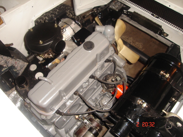

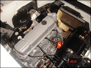

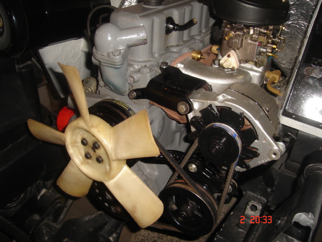

    Obrigado pela ajuda. E ai vai mais foto do motor, apesar de ser um singelo 4c, pra quem gosta de mecânica, é sempre bom olhar.
    Grato.
    Miniaturas de Anexos Miniaturas de Anexos Cabo do acelerador-mecanica-engesa-004.jpg   Cabo do acelerador-mecanica-engesa-003.jpg

    Cara, parabéns pelo trabalho, pelo que ví, está ficoando muito bom!!!
    sobre o cabo, se possível, leve o conduite usado (a parte do cabo qué externa), ficará mais fácil, devido a gama de cabos que existe e, quase sempre semelhantes.
