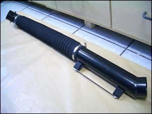

    olá pessoal acabei de fabricar um snorquel para meu envesa !! ainda não instalei mais assim que for instalado eu posto algumas fotos alguém teria fotos de engesa com snorquel acho que esse ficará bacana sugestoes ou criticas?? abraços a todos... André
    obs: ele é todinho em aço inox com pintura eletrostatica...
    Miniaturas de Anexos Miniaturas de Anexos snorquel-cimg2216.jpg   snorquel-cimg2217.jpg   snorquel-cimg2467.jpg   snorquel-cimg2466.jpg   snorquel-cimg2468.jpg

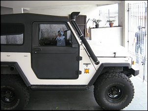

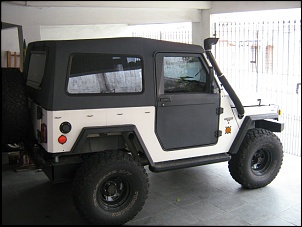

    ai vai mais algumas fotos!! e um modelo já montado em um jpx ( meu ex aranha de prata)..
    Miniaturas de Anexos Miniaturas de Anexos snorquel-cimg2470.jpg   snorquel-cimg2471.jpg   snorquel-083.jpg   snorquel-084.jpg

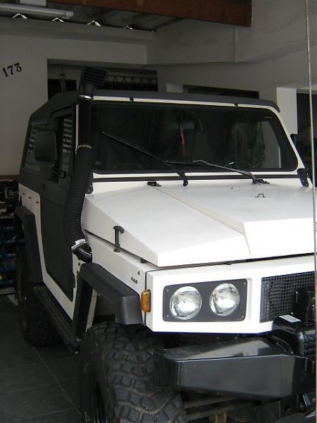

    Olá CPrieto o filtro de ar já tem um escape embaixo dele caso entre agua !!

    olá julio essa base foi eu mesmo que fiz ..ela tb é feita em aço inox..quanto ao chapéu acho que é a única solução outra além dessa é só virando para tras no asfalto é só deixar para tras quando for fazer uma trilha é só virar para trás caso incomode o motorista..
    29/07/2006
    1,453
    ou melhor no asfalto para frente e na trilha para tras..

    snorquel instalado
    é.. demorou mais instalei!!
    criticas??
    podem ser sinceros!!!rs..rs..tb não muito!!!rs..rs
    Miniaturas de Anexos Miniaturas de Anexos snorquel-010.jpg   snorquel-011.jpg   snorquel-012.jpg
