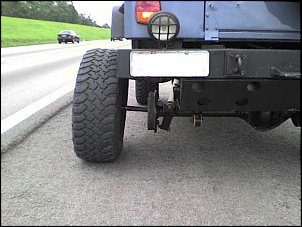

A prioridade de investimento é o flutuante, pois é questão de segurança... principalmente se vc está usando pneus à partir de 33".
No meu eu instalei o flutuante da Ensimec - TRex Bone - e aproveitei para colocar freios à disco no diferencial traseiro também. Lembrando que ter os semi-eixos flutuantes independe se vc tem ou não Bloqueio !!! Sem os semi-eixos flutuantes, se quebrar um semi-eixo traseiro do seu carro em movimento, a roda vai cair e dependendo da velocidade e onde vc estiver o estrago é grande
