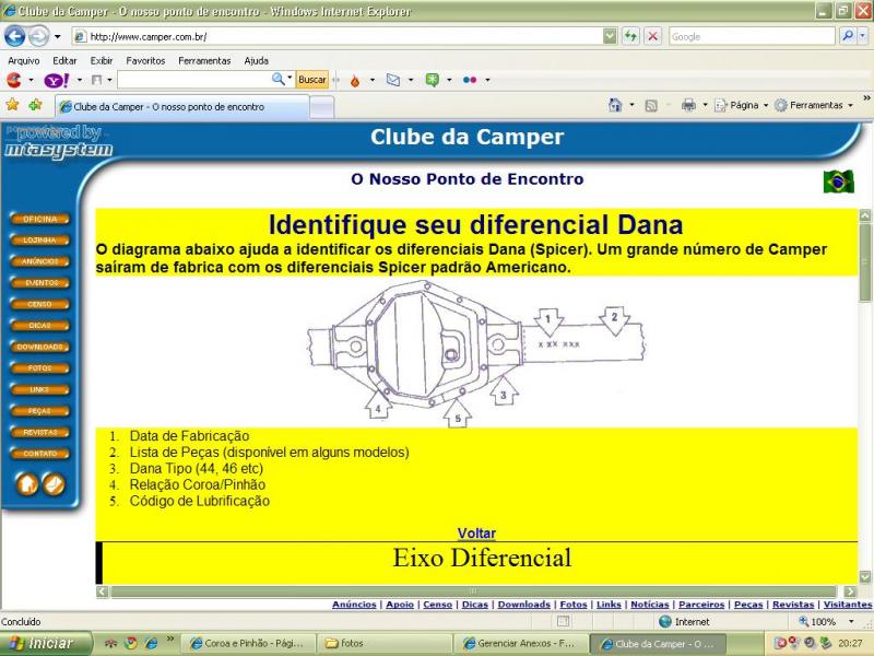

    bem acabei de achar uma dica agora é entra debaixo do carro...e olhar
    Miniaturas de Anexos Miniaturas de Anexos -fotos24nov09-220.jpg   -fotos24nov09-219.jpg   -clubcamper2.jpg

    valeu email recebido
    bem na foto esta spicer logo é dana..correto???
    agora falta saber se é 44 ou 46.. segundo o ricardo da camper.com é 46...
