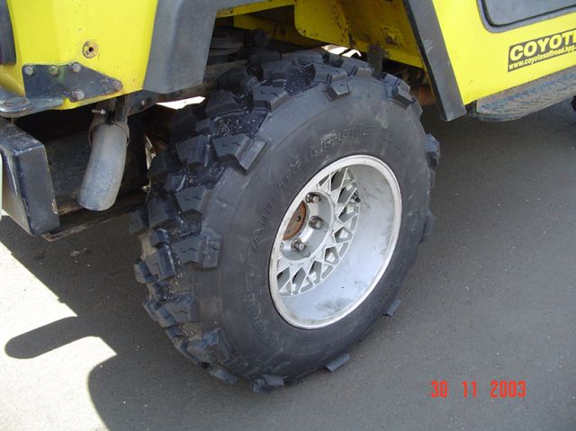

    Qdo comprei o Jericó, ele veio com um silencioso de D-20, mas como vc, achei que iria atrapalhar e esta dúvida veio a se concretizar nas trilhas...
    Solução, retirei-o e deixei o tubo de 2,5" direto... Tb tenho turbina, e a mesma já abafa "um pouco" o barulho, mas se está usando apenas o abafador blz, não instalei pq o mesmo custa L$ 70...
    O trajeto que fiz, pelo menos por enquanto , já da turbina, saio para à direita, dentro do paralama direito, acompanho a carroceria por baixo do banco do passageiro, passa entre a roda traseira direita e a mola e próximo ao parachoque traseiro, na mesma altura, sai para a direita, entre o parachoque e o pneu traseiro, conforme a foto...
    Sei que não é o trajeto original, mas não consegui um melhor, se tiver outra idéia dê um toque...

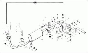

    Eu posso scanear na firma as páginas referentes ao escape do Manual e postar aqui... Mas é o trajeto para álcool e gasolina... Pela vista explodida você terá as dobras do cano e onde esles são presos originalmente.
    Providenciarei isso amanhã.

    As fotos:
    Miniaturas de Anexos Miniaturas de Anexos Escapamento Engesa FII Diesel-vistatot_177.gif   Escapamento Engesa FII Diesel-vistaexp_202.gif

    Acho que não entendi direito , parece que o escape passa entre a mola e o tanque, será isso mesmo ???
    []'s...

    Fala Edu!
    Em termos, sim. Eu diria que passa entre eles mas, na horizontal, passa bem acima do tanque, preso a carroceria.
