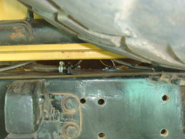

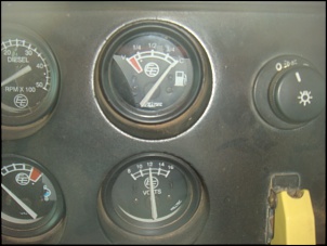

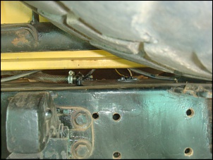

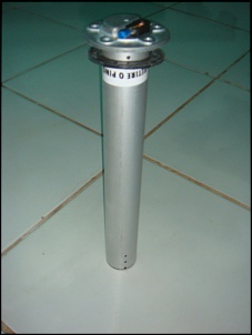

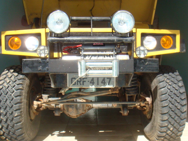

    Aí galera, fotos da bóia de combustivel... Marca: Willtec, altura: 30cm, 5 Ohms - cheio e 74 Ohms - vazio.... detalhe que o meu relógio é da mesma marca só que 0 Ohm - cheio e 90 Ohms - vazio.
    Olhem nas fotos, a bóia, o local onde foi furado e o detalhe do tanque já no carro.
    Miniaturas de Anexos Miniaturas de Anexos -dsc02770.jpg   -dsc02671.jpg   -dsc02786.jpg   -dsc02785.jpg   -dsc02788.jpg

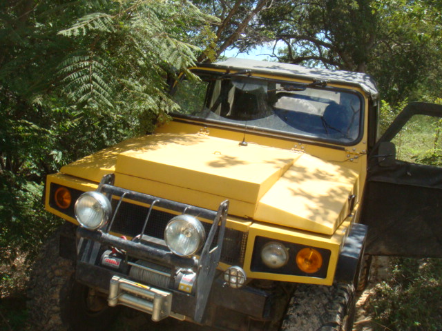

    Opa a vão mais umas fotos... depois uma do bichinho em seu habitat natural e um fim de tarde no cais da cidade à beira do rio São Francisco, ao fundo a ponte da Br-242....
    Miniaturas de Anexos Miniaturas de Anexos -dsc02790.jpg   -dsc02768.jpg   -dsc02742.jpg   -imagem-053.jpg

    Para a fixação no tanque, fiz uma flange, como pode ser visto neste álbum:
