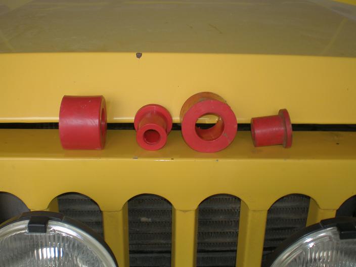

    Vou acabar indo aí te dar umas porradas , já falei várias vezes que é uma dentro da outra mesmo , e vcs parecem não acreditar que ficou tão boas assim , fazendo até o GRANDE KIM achar que são as buchas do MARCELO , como já disse anteriormente que as BUCHAS DO MARCELO SÃO EXCELENTES , mas estas que coloquei TB SÃO EXCELENTES e por um preço ÓOOOOOOHHHHHHH , BARATIM .
    Acho que vcs SÓ estão acreditando AGORA , PQ ESTÃO VENDO AO VIVO NAS FOTOS QUE O ROGER POSTOU .
    Estou brincando com vc AMIGO RALADO , mas é ísto mesmo , é difícil de acreditar que uma coisa tão boa assim custa tão pouco para ser feito .
    PROMETO A VCS QUE VOU LÁ PARA SABER DE TODAS AS APLICAÇÕES DESTA BUCHAS QUE USEI , só não postei pq qdo fui comprar estava com muita pressa pq estava indo trabalhar e passei no posto de molas que fica no mesmo trajeto do meu trabalho e se perguntasse naquela hora , iria chegar atrasado no serviço , mas vou postar as expecificações pra vcs , e esperar o meu AMIGO/MECA/PROF. postar as fotos dos calços tb que tb ficaram muito bons para não dizer ÓTIMOS .

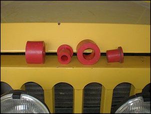

    Buchas E Calços De Carroceria
    VAMOS LÁ
    As buchas de PU vermelho , o fabricante é : MARTPLAS
    As buchas maiores que tem a mesma medida externa das originais de borracha : é a BUCHA DO TIRANTE DO TRUCK E CARRETAS RANDON
    As buchas menores que foram introduzidas nas maiores : são as buchas da MOLA DIANTEIRA DOS TOYOTAS BANDEIRANTES DE 95 EM DIANTE .
    As tiras de lona emborrachada que fiz os calços da carroceria : são do batente do feixe de molas traseiras do camihão MB 1113 , 1313 .
    O posto de molas que comprei é :
    POSTO DE MOLAS SHALLON
    Rodovia BR 101 Km 08 nº 2660
    Campos dos Goytacazes - RJ.
    Fone : (22) 2737-8914
    2739- 4066
    Dono : GEREMIAS
    Qquer dúvida é só perguntar .

    buchas de PU, coxins

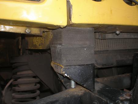

    Pra matar a curiosidade do pessoal...

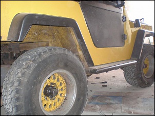

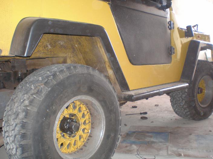

    As buchas no seu estado "comercial" o a borracha lonada já instalada na carroceria do Engesão!!1
    Miniaturas de Anexos Miniaturas de Anexos -buchas-comercial.jpg   -calco-carroceria1.jpg   -carroc.1.jpg   -carroceria.jpg
  • #55
    28/05/2004
    Campos dos Goytacazes/RJ
    1,338
    Tem um dito popular que diz o seguinte: "os filósofos arranjam um problema pra cada solução"
    Paulo, depois que a carroceria estiver apertada até sair caldo por 10 parafusos de meia polegada + o próprio peso você acha que ela vai se deslocar lateralmente?Te digo que não vai mesmo.O próprio calço original já é bem folgado nos parafuso e nem assim ela se desloca sem falar na furação original na carroceria e dos suportes do chassis que também tem o diâmetro bem maior que os parafusos,logo, se tiver que ajustar os parafusos na borracha lonada terá que ajustar todos os alojamentos tb ou não terá sentido todo esse cuidado não concorda?

  • #56
    07/07/2004
    73
    9,629
    Agradecimentos: 10
    PAULOBARBOSA
    Concordo com vc que as borrachas lonadas tem menor resistencia a compressão e ao deslizamento lateral , mas se vc pegar estas borrachas lonadas como foram colocadas , vc verá que para elas se desgastarem por força lateral ou na horizontal como vc citou , deverá passar uns 200 anos +- , elas são muito resistentes .
    Agradeço sua preocupação , mas neste sentido estou tranquilo , e se ocorrer algum desgaste prematuro não ocorrerá o rísco de provocar algum acidente grave .

    Com ralação a aplicação das buchas , agora vc tem elas como comprei , e elas já instaladas na barra longitudinal , nas fotos anteriores postadas pelo ROGER .

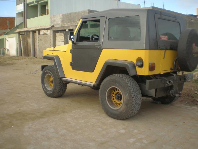

  • #57
    28/05/2004
    1,338

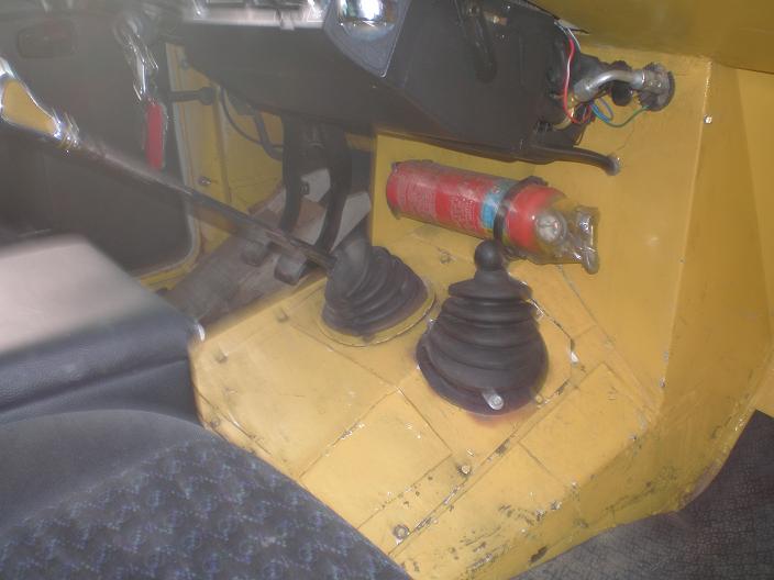

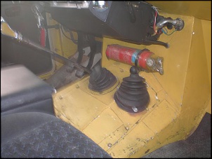

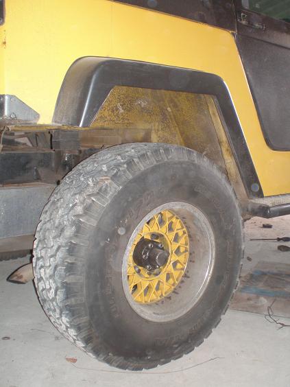

    Óia como ficou depois de pronto!
    Detalhe da posição das alavancas.
    Miniaturas de Anexos Miniaturas de Anexos -engesa-suspenso.jpg   -p6280639.jpg   -alavancas.jpg
  • #58
    Usuário Avatar de CAVESO
    04/10/2005
    Muriaé/MG
    10,641
    Paulo,
    No meu engesa coloquei borrachas lonadas iguaias as do guilherme, mas fiz um furo maior onde é coloca um tubo (mesmo esquema original) maior, do tamanho do conjunto todo. Fixa preso à borracha e justo no parafuso.

    O engesa do dr. Guilherme ficou muito bom!!!!
    Fico imaginando o meu, que sem os calços estava um pouco mais alto, então, depois que colocar os coxins de motor de cavalo mecânico (volvo = 14cm eu acho), vai ficar um monstro, pronto para os 37"!!!
    Está de parabéns Dr. Guilherme, bem como o grande Roger!
