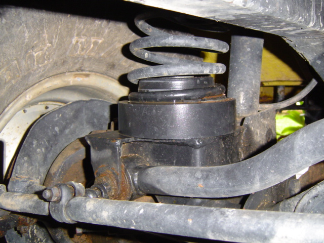

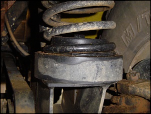

    Olá, respondendo a sua pergunta, estou lhe enviando fotos de exemplo para calçar a mola com calços de baquelite, o carro vai se elevar em torno de 3 cm. Após feito isso verificar o curso do amortecedor, o ideal é colocar amortecedor de F- 1000.
    abraço.

    Com os amortecedores da F1000 éle fica mais dura ou fica a mesma coisa dos originais e tem que colocar os 4 da F 1000
    abraços

    olá a todos, respondendo a sua pergunta , adquiri o carro já adptado com estes calços e amortecedores de F1000.
    Não vejo necessidade de adaptar novos amortecedores pois o carro está bem macio e confortável um pouco bobão nas curvas
