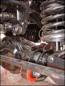

  • #164
    03/02/2006
    Nova Mutum/MT
    6,645
    Cara, não conheço a suspensão do Engesa nem do Marruá, até ver essas fotos.
    Pergunto: a base das molas dianteiras é assim mesmo? Parece apoiado somente num pequeno ponto? No Engesa também é assim?
    Não é fraco isso não?
    Outra coisa, a panhard não deveria ser presa nas duas extremidades por uma bucha, igual a extremidade que está presa próximo ao munhão? Onde está presa no chassi parece um terminal de direção, algo assim, no Engesa também é assim?
    Anexo a foto:
    Muito interessante as fotos, mostra muitos detalhes mesmo, bela viatura, deve dar um excelente veículo para expedições isso.

  • #165
    Usuário Avatar de Kim
    17/10/2005
    Nova Aliança do Ivaí/PR
    10,357
    Caro jeisonk!
    Vamos lá!
    No engesa a barra panhard é presa por buchas dos dois lados, no marruá, um lado é bucha e o outro é terminal, isso é um grande vantagem, tendo em vista que quando troquei a mola do meu engesa, foi necessário cortar a barra para alongar, para assim ficar o eixo no centro, se fosse regulável, não haveria necessidade, e ficaria mais preciso a centralização.
    Sobre a base da mola, parece ser frágil, mais olhando ao vivo, o negócio é bem resistente, seria mais fácil empenar o eixo do que haver algum problema ali.
    Espero ter sido claro.
    Kim.

  • #167
    Usuário Avatar de CAVESO
    04/10/2005
    Muriaé/MG
    10,641
    Só acrescentando: a base da mola do engesa é diferente do eixo dianteiro do Marruá.
