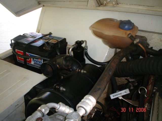

    No meu engesa coloquei o ar, com a caixa expansora do landau, condensador do gol g3, filtro universal e compressor do opala (original do motor).
    Bem o que posso te falar é que gela pra cac&7&, e olha que a capota é de lona!
    Nos dia humidos, chega a sair uma fumacinha de tão frio que sai o ar.
    Bem, verifique os itens mencionados.
    Kim.

    Já colocou as polias duplas, em cima e em baixo, tudo ok;
    Suporte do compressor no motor, já colocou?
    O do 4cc e do 6cc são os mesmos.
    A correia que usa e a "A-50" (é só pedir assim).
    O filtro de linha eu usei um universal, pois foi o que ganhei.
    A caixa expansora, usei a do Landau, pois foi a que ganhei também.
    O condensador, eu ganhei o do landau, mais não seviu, então negociei com o colocador por um do G3, onde troquei a conexão de entrada, compatível com a mangueira do opala {uso as duas do opala (entrada e saída)}.
    Como o expansor e grande, forma gelo dentro, gela d+.
    Na grade da frente, na parte de dentro, recortei a lata para o condensador ficar na frente do radiador. Coisa de uns 3cm, da caixa de direção até o outro lado.
    O expansor do opala, tenho a impressão que não há como colocar, pois o sistema é grande.
    Kim.
    Miniaturas de Anexos Miniaturas de Anexos -ar-condicionado-1-30112006.jpg   -ar-condicionado-2.jpg   -ar-condicionado-4.jpg   -ar-condicionado-6.jpg   -ar-condicionado-5.jpg
