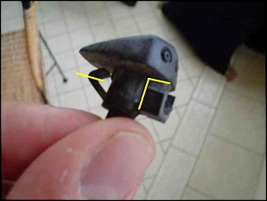

    Seguem as fotos da adpatacao do brucutu do Uno, basta cortar com uma pequena faca nas linhas amarelas, incidadas na segunda foto.
    O furo original (ao menos na minha viatura) tem cerca de 1 cm de diametro, o que foi perfeito para adaptar a peca.
    Miniaturas de Anexos Miniaturas de Anexos -brucutu03_207.jpg   -brucutu02_131.jpg   -brucutu01_174.jpg

    Luir,
    Esse brucutu já está instalado no Engesa?
    Ele sozinho no centro consegue dar conta do pára-brisa inteiro ou o ideal seria instalar um par (um em cada lado do capô)?
    []'s...
  • #19
    03/02/2004
    28
    Sim, ja instalado ao centro. Fica bom, da pra pegar bem os dois lados, mas se fosse repintar o capo, botaria um em cada lado pra ficar perfeito.
