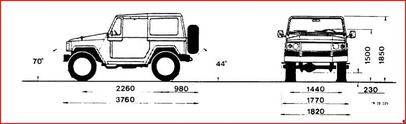

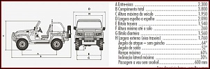

    achei as dimensoes dos dois...mas segue outra duvida...as picapes marruas sao mais largas?olhei as medidas e sao diferentes...
    Miniaturas de Anexos Miniaturas de Anexos MarruaxEngesa-marrua.jpg   MarruaxEngesa-eng-f2.jpg

    Se eu não me engano o Eixo traseiro das pick-ups Marruá são alguns centímetros mais largos do que os eixos traseiros dos modelos fechados.

    Eu teimei com todos que diziam que o marruá era mais largo que o engesa e comprei a frente inteira do marruá para colocar no meu engesa.
    Bateu direitinho, sendo exatamente da mesma largura.
    Sobre a largura das portas não sei dizer se é a mesma, mas tudo indica que sim....
    Copiaram descaradamente mesmo o engesa, até na largura da lataria....
