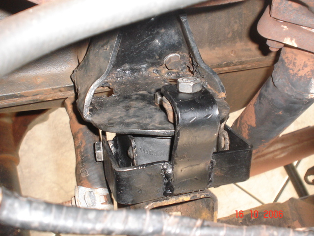

    Após duas trocas do coxim do motor, coloquei o "Tico e o Teco" para funcionarem.

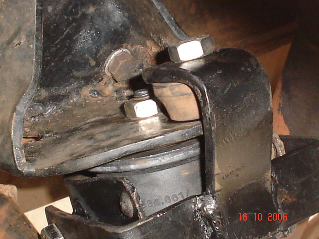

    Construi um suporte auxiliar para o coxim de fixação do motor 6cc no engesa.
    E algio simples, onde usei a metade de um coxim do escapamento do corcel, para segura a força do motor no momento em que arranca com o veículo.
    Quando o coxim esticava, acabava rompendo o material de borracha, então fiz um suporte que é preso na base do coxim, e faz um "L" e vai por cima, não deixando o motor subir.
    Para visualizar melho, posto fotos.
    Kim.
