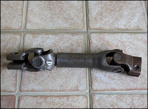

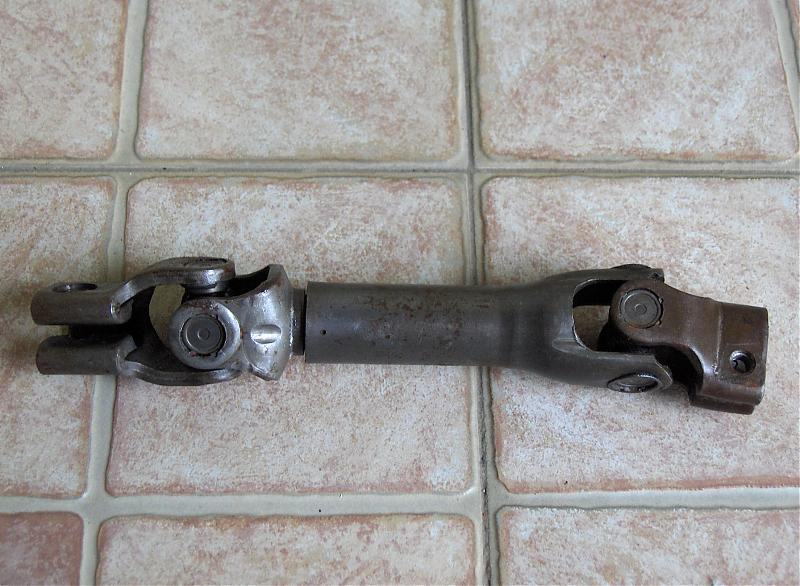

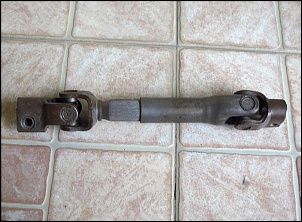

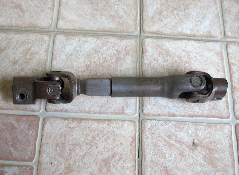

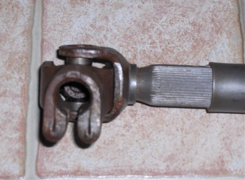

    fotos
    As fotos:
    1-cardã aberto
    2-cardã fechado
    3-estria com encaixe para setor opala
    As grandes vantagens que constatei neste cardã:
    -ter regulagem entre as cruzetas
    -a estria onde acopla no setor é pequena por fora, que não pega no chassis, como no caso do engesa que o setor fica próximo.
    O cara ainda tem mais duas ou 3 unidades, quem tiver interesse me avise.

    Detalhe: as peças são novas e o cara não sabe de qual veículo são.
  • #24
    07/07/2004
    Campos dos Goytacazes/RJ
    72
    9,629
    Agradecimentos: 10
    CARLOS AUGUSTO
    Linda a peça , mas o problema é este , não saber de que carro é , pois na hora da manutenção ta ferrado , não acha pra comprar , como a do ENGESA , ninguem nunca viu uma cruzeta igual a dele , por ísto coloquei a do 709 .
