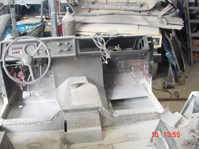

    Flávio,
    Aproveitando a reforma que fiz no Engesão, eliminei a caixa original, que era de difícil acesso e pedi p/ funileiro fazer uma outra na frente do banco, com chapa mais grossa (não lembro o # da chapa). Ganhei espaço para as ferramentas com facilidade de acesso. De quebra, agora a patrôa consegue apoiar os pés no assoalho da viatura
    Seguem fotos:
    Miniaturas de Anexos Miniaturas de Anexos Caixa de ferramentas embutida-mvc-012s_473.jpg   Caixa de ferramentas embutida-mvc-003s_907.jpg
