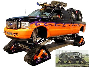

    Caros Amigos
    Vi um programa no History Channel, sobre uma esteira no lugares dos pneus, para Pick-up e afins.
    Fui procurar na Internet e achei o site do fabricante.
    http://www.mattracks.com/html/ultima...in_climber.htm
    Vejam tambem em um Hummer (imaginem onde esse bicho pode ir ???)
    http://www.mattracks.com/html/military.htm
    Ficaria bem interessante em um Engesa, não acham???
    Sera que se adaptaria bem nos Engesas???
    Alguem já viu algum desses por aqui em terras Brasileiras???
    Segue foto de adaptado em uma Pick-Up e em um Hummer
    Andre

    Valeu Pedro
    Pelo menos ficamos sabento como ficaria vizualmente, heheheh
    E não é que ficou bonito !!!!!!
    Voce foi no site?
    Uma pergunta...
    Sera que é só retirar o aro com o pneu e fixa-lo no lugar do Aro?? Ou deve ter maiores adaptações ???
    Andre
