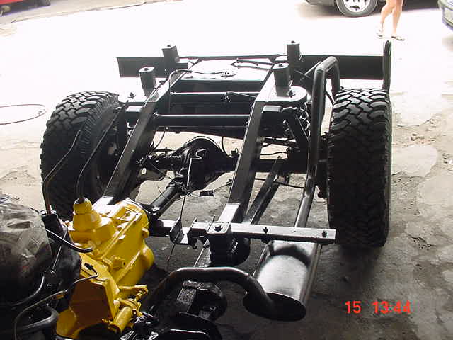

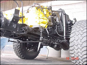

    Eu uso no Engesão os calços de borracha originais com tubos de aço de seccão retangular (com os cantos arredondados), com parafuso passante, há mais de tres anos, sem problemas. Já ví calços de madeira tb, mas não recomendo, eles acabam rachando.

    Deu um trabalhão para fotografar os calços de carroceria, tive que desmontar praticamente todo o jipe, vc fica me devendo essa...
    Meus pneus são 33"x12,5"x15" e as rodas são de 8" de largura.
