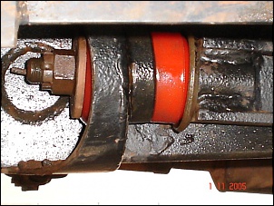

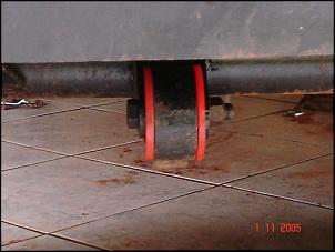

    Caro amigo!
    Compre o jogo com o Marcelo, de uma olhada neste tópico, será de grande utilidade.
    No meu veículo, optei por trocar o jogo e, ficou muito bom.
    O marcelo é quem fornece para a Agrale, o material é excelente, pode ter certeza e o cara é muito gente boa.
    É só uma questão de identificação as cores, mais compre as vermelhas, não as amarelas.
    abraços...
    Kim.
    Miniaturas de Anexos Miniaturas de Anexos -buchas_novas_3_169.jpg   -buchas_novas_4_518.jpg

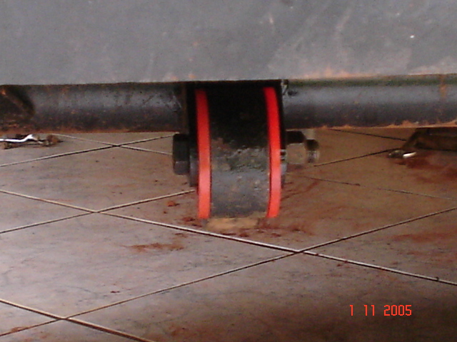

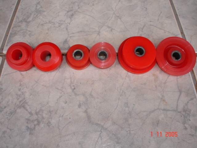

    Caros amigos!
    Essas buchas são boas!
    Segue fotos.
    Miniaturas de Anexos Miniaturas de Anexos -bucha_do_cogumelo_291.jpg   -bucha_do_diferencial_826.jpg   -bucha_do_diferencial_548.jpg
