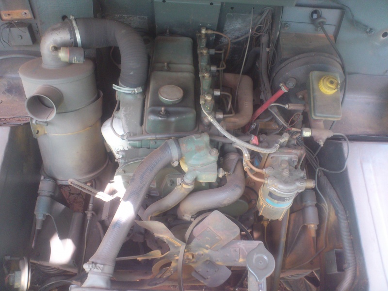

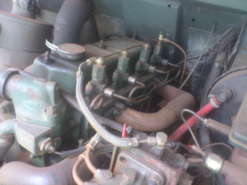

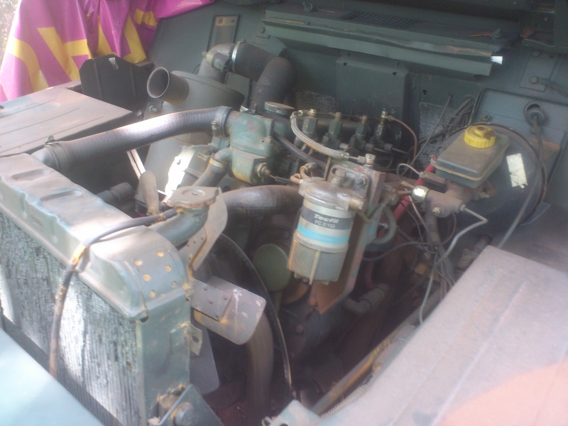

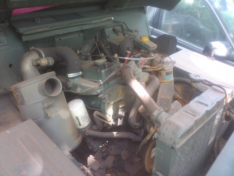

    Olá Salles, pelo que sei o Perkins 4203 realmente é um motor de trator, mas saiu em alguns Engesa militar a versão “veicular”, vamos dizer assim... Confesso que a princípio pensei que fosse o Q20b, depois que era o 4236, mas no final “era” o 4203...
    Enfim, tirei algumas fotos do motor logo que comprei, mas não ficaram tão boas, o sol na tela do celular não ajudou, rs!
    Anexo 529248
    Anexo 529249
    Anexo 529250
    Anexo 529251
    Obrigada e espero que possa ser um melhorzinho! kkkkk

    sallespickup
    bom agora deu uns "probleminha"... rsrsrrs,
    realmente é 4203, motor que funciona direitinho mais por causa da sua pouca cavalaria 67 cv e baixo giro 2.3 rpm vai complicar qualquer conjunto de cambio, pois força em trilha tem, nada espetacular, porem em deslocamentos vai ser um tedio, pois se alonga diferenciais o motor não tem força, se deixa eles curtos, pra ter força é 70 no maximo, então agora é parar e pensar e muito o que vc espera do jipe, pois com esse motor EU compraria o que existe de mais barato, que seria o 260f com reduzida do jeep ford, é o CJ5, e vai andando até um investimento maior, ou se o bolso premitir ai vai pra outra coisa de uma vez, e ai ja viu que tem opções de monte
