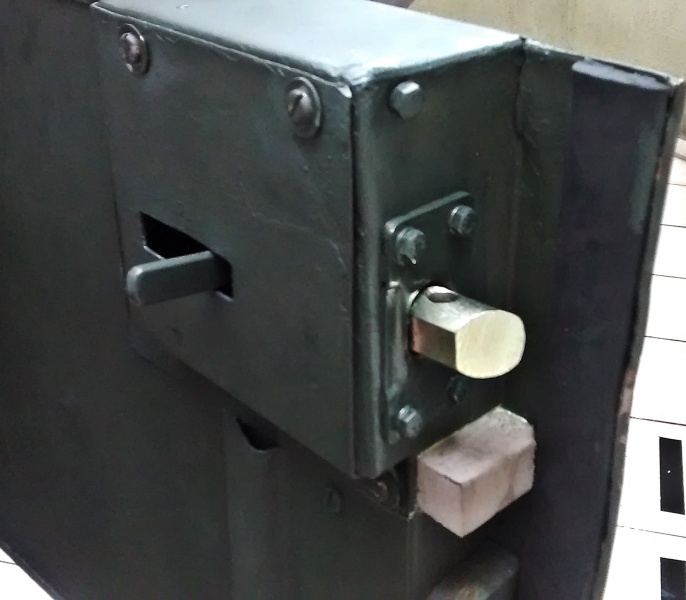

    Engesa Fechadura tampa traseira
    Ola, tenho um Engesa militar e esta faltando a fechadura da tampa traseira, alguém sabe uma que possa ser adaptada? Obrigado

    Ola, a fechadura e a mesma da saveiro quadrada, tem no Mercado Livre, mas comprei de uma loja no centro de Sampa, chamada ferrugem.

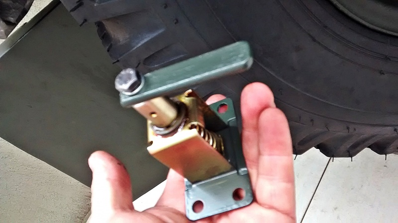

    Segue foto da fechadura.

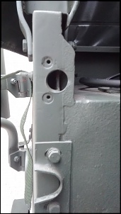

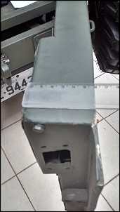

    Ola, esqueci de passar uns detalhes, você precisa fazer ou mandar fazer uma chave, nada que uma barrinha de ferro furada não resolva, so precisa ver as medidas, o batente da coluna eu não encontrei original, fiz uma nada, complicado também espero que o seu tenha o batente.

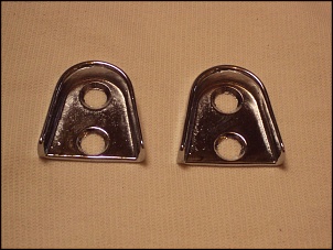

    o batente parece ser de gordini, dkw, puma, falta confirmar medidas
