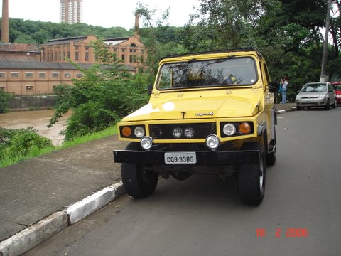

    fotos engesa
    Oi turma olha as fotos da viatura No funco o rio de piracicaba.

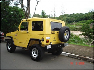

    fotos engesa
    Desculpe mas vou colocar uma foto de cada vez, ñ sei colocar todas juntas.

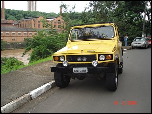

    fotos engesa
    mais uma foto da beleza
    fotos engesa
    Outra foto. Agora falta o passeio p/ inauguração.
    Tenho algumas dúvidas. Vi a capota conversível da Atlantida através do fórum, alguém a conhece? é fácil e prático p/ abaixar e levantar? Existem outras marcas?
    Qto a pneus, a viatura tá com 255 , to pensando nos 33. É uma boa os remold ou recondicionado. Pesquisando no fórum encontrei notícias q eles ñ suportam viagem em asfalto com velocidade de 70 a 80 Km constante. Alguém poderia comentar algo? Alguém usa os pneus da geninho (genius 1001) ou 3K, ou da pneus botta. Gostaria de apenas um jogo p/ uso misto. abraços alan Em tempo: gostei de conhecer o pessoal no pacaembu, quero encontrar tempo p/ ir de novo.
    fotos engesa
    caramba, fiquei fazendo perguntas e ñ anexei a foto. aí vai ela.
    Usuário Avatar de CAVESO
    04/10/2005
    Muriaé/MG
    10,641
    Alan,
    Parabéns pela viatura!
    Estou montando meu fase II e vou pintá-lo de amarelo também.
    Se me permite uma sugestão: retire correndo essa 3ª trava de capô que colocaram na frente. Está enfeiando uma viatura tão bonita.
    Curta bastante a nova aquisição!
