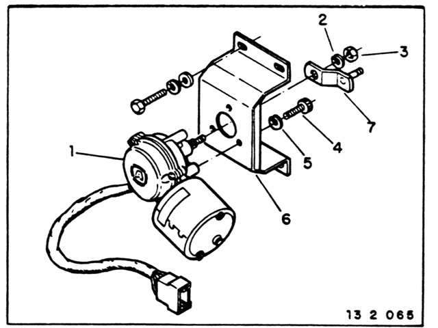

    Amigos, estou quebrando cabeça: alguém poderia me auxiliar em informações sobre qual motor de limpador pode ser utilizado no limpador de parabrisa do Fase II, sem tirar o sistema original? Obrigado pelas dicas, Vitor Martins .
    Vitor
    Tambem vou atras de um motor desses, me disseram que é o mesmo do opala.
    abs
    Opala
    Amigo, tua sugestão pode ser a que melhor se adapta ao caso, uma vez que o Engesa utilizava grande parte de componentes da linha GM. Obrigado. Vou tentar arrumar um para experimentar. Vitor Martins

    Pessoar... eu não lembro mais qual foi que o auto-elétrico usou. Acho foi VW e só troquei o motor, não mexendo em mais nada.
    Acredito que levando o antigo pra algum profissional, ela pode ajudar.
    O probrema, é o siguinte...
    Caro Nero, o problema é que comprei o meu Engesa em um leilão do EB, e ele veio faltando vários componentes, dentre os quais, o motor e suporte do limpador de para-brisas. Obrigado pela dica. Vitor Martins

    Bão... sei que não vai ajudar muito, pois não dá pra identificar nada nesse desenho. Vou ligar pro meu mecânico e ver qual foi instalado.
    Miniaturas de Anexos Miniaturas de Anexos Motor do limpador de parabrisa Fase II-motor_limpador_114.jpg
    Motor limpador
    Valeu NeRo. Entretanto, estou em maior dificuldade em achar esta chapa na qual o motor se apóia, ou seja, em razão de ter comprado o meu Engesa num leilão do EB, veio faltando vários detalhes de acabamento, entre os quais, esta chapa na qual o motor fica preso. Seria possível você fazer um molde para mim, digo, esboçar as medidas??? Agradecerei
    bastante caso isso seja possível. Vitor Martins

    Se eu tivesse Engesa, tiraria todas as fotos e medidas possíveis. 8)
    Vamos ver se algum colega do fórum ajuda.
    Você tem dois lugares onde pode achar essa peça. Rota4x4, ou na Universal, os telefones estão no tópico Auto-peças Engesa.
    OK. Agradeço pelo empenho. Pensei que vc tb tivesse um EE. Valeu e muito obrigado pela dica. Vou ligar para o Igor na Rota. Um abraço. Vitor
    Estou tentando...
    Já arrumei vários motores de limpador. Estou experimentando um a um. Assim que conseguir alguma "química", avisarei a todos. Abraços, Vitor Martins

    Tive este problema a alguns meses (inicio das chuvas).
    O meu engesa utilizava um motor ARNO do opala e pifou ,
    coloquei um do passat antigo e está funcionando até agora. Não é muito rápido, dá impressão que o motor está sendo um pouco forçado, mas até agora tá funcionando.
    att.,
    É...
    O negócio, é ir tentando tudo que tem em ferro-velhos, até que um dê certo. É o que estou fazendo. Assim que conseguir, farei contato divulgando a todos. Um abraço. Vitor Martins
