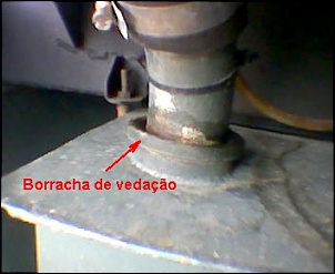

    Vedação do Tanque
    All,
    Quem sabe me dizer onde encontro a borracha de vedação do tanque onde encaixa o tubo da boca?
    É específica para o Engesa ou uma adaptação de outro carro (pra variar)?
    obs: prefiro não recorrer à ROTA 4x4
    Hj ao encher o tq da viatura percebi que tá rolando vazamento por essa borracha.
    Bom dia Marcos!
    O Nosso amigo Wilson Ghetti, não está conseguindo entrar no fórum e pediu para eu postar para ele.
    Essa borracha de vedação é a mesma do Voyage. Em qq casa de auto peças vc encontra.

    Amigos essa borracha do Voyage, não serve para usar em contato com o combustível, ela tem de ser borracha nitrilica. Estou com o mesmo problema, coloco a borracha do Voyage mas ela não dura nem um mês e começa a estufar e desmancha.
    Estou procurando que sabe qual é a original.

    Valews Silvio... agradeça o Wilson Ghetti por mim
    Então irei passar no Kimura (casa de borrachas) que eles devem ter
    []'s e obrigado

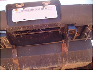

    Alguem já teve problema de combustivel vazar em curvas fortes pelos respiros do tanque???
    Alguns carros tem uma "borboleta" no tubo que não deixa o comb. voltar, já viram isso???

    Bom dia SJkCaio,
    Na minha Camper, o respiro retorna pro tanque atraves de um T(o tubo do ar vai bem pra cima) , antes vazava, mas era pela tampa quando o frentista enchia o tanque acima do normal.
    []'s sem respingos
    Boa dica simples e dá para fazer na garagem

    borracha original e mesma dos tanque dos escort e verona antigo tentar achar original
