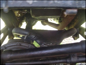

    PSII: ET, ainda não descobri como é feito a fixação do suporte do triangulo oscilante da susp

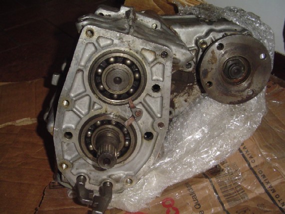

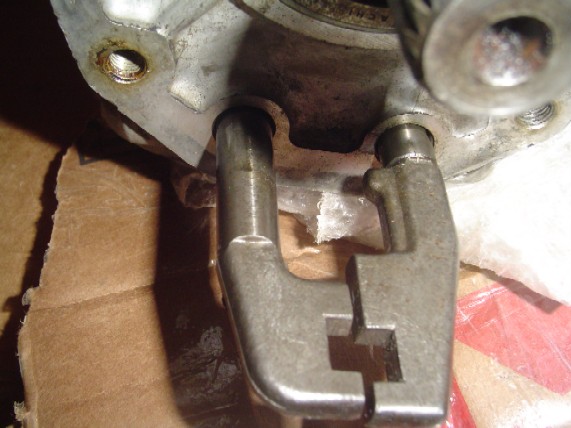

    Tô com uma duvida em relação a t-case da Toy, como é feito o acionamento do 4X4 e da red. quando se adapta em outro cambio????
    Vc não tem umas fotos dessa adaptação, pois eu queria ver a luva para o entalhado...........

    Caio,
    Não estou encontrando as fotos da adaptação, acho que estão no meu outro micro... Mas o acionamento do 4x4 e reduzida é feito do mesmo jeito que na toy. Agora essas fotos que vc mandou são da Hilux certo?

    As fotos são da t-case da 2.8, o que eu não estou entendendo é como eu vou acionar aqueles bracinhos, eles não vão estar fechados ??? Por onde eu acesso eles???
    Na tcase original o acionamento é externo feito por um varão.

    Caio,
    A T-Case que eu ví a alavanca fica em cima da mesma... Eu não cheguei a ver o flange por dentro, mas confesso que não entendi esses bracinhos ai.... Só se for pra ele fazer a luva deslizar no estriado, mas isso só faria sentido se a tração traseira fosse ligada direto da caixa o que não é verdade... Procura saber de que carro é essa t-case.
