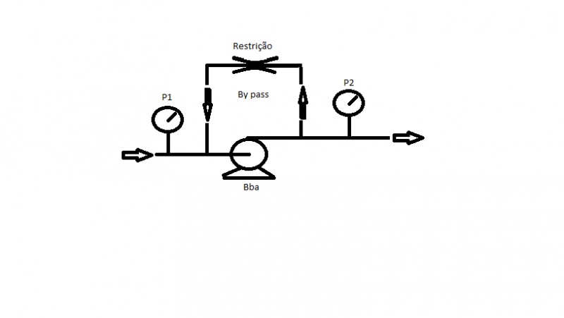

    Igor Lustosa Goulart
    2 Anexo(s)
    Boa noite.
    Fiz um croqui no auto cad de pobre rsrsrs, não sei se ficou muito nítido, mas o que eu queria mostrar é exatamente o que o Walter tão bem explicou e como já fiz algumas vezes na fábrica onde trabalho, quando precisei baixar a pressão da saída de uma bomba sem inversor de frequência ou válv. de alívio, ou seja, através de uma restrição no by pass.
    No caso da bba do MWM, por não conhecer o tipo de bba (já tinha ouvido falar que era de duplo rotor) então pedi ajuda aos colegas e agradeço a tds. Vou fazer como o Rogério falou, tamponar entrada e saída como o Solanocardia mostrou na foto.
    Anexo 462272
  • 10/05/2014, 19:36
    Considerar apenas o 1º croquí, o segundo está errado, foi por falta de habilidade rsrsrsrs
  • 11/05/2014, 12:04
    Walter da Camper
    Esse croqui ilustra bem a situação.
    Abre-se o by-pass a pressão de todo o sistema diminui.
    Ao fechá-lo, o sistema trabalha com a máxima pressão fornecida pela bomba.
    Esse princípio é tão básico que vale para qualquer sistema que trabalhe sob pressão, seja água, óleo, combustível ou ar.
    No caso do circuito de água do ar condicionado, cada litro que circula pela mangueira interligada, é um litro a menos circulando pelo radiador. Daí resulta que a melhor solução é tamponar.
