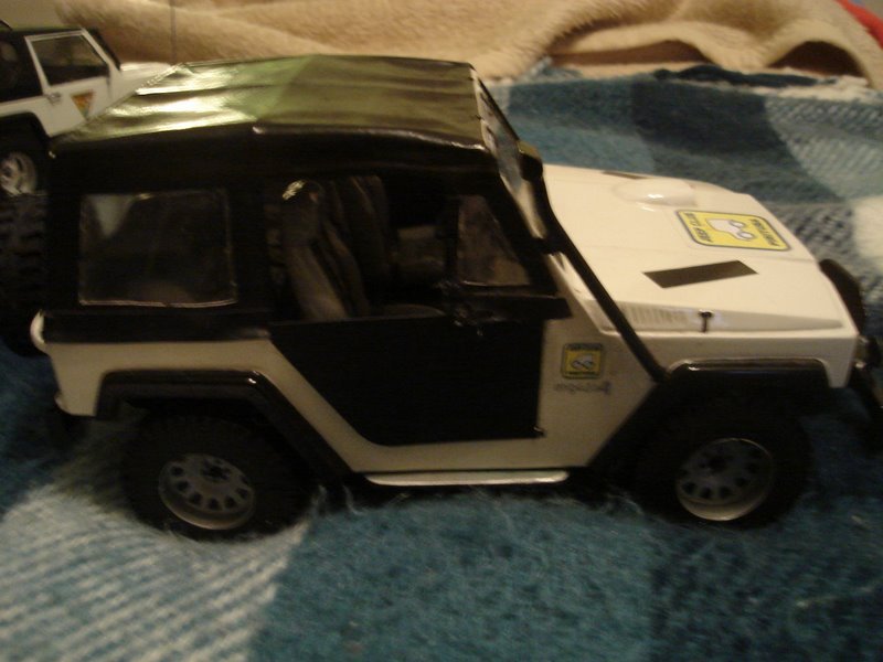

    essa aqui é rarissima, quem fazia nao faz mais segundo o dono da miniatura.
    Miniaturas de Anexos Miniaturas de Anexos Miniatura de Engesa-mini.jpg   Miniatura de Engesa-mini2.jpg   Miniatura de Engesa-mini3.jpg   Miniatura de Engesa-mini4.jpg   Miniatura de Engesa-mini5.jpg
    Bom, então já tá na hora de termos uma nova versão do F1, não sei o material que foi usado no Engesa dessas fotos, mas o meu começa em Estireno e depois vai ser feito em resina para quem se interessar em ter uma miniatura do F1(depois eu faço as outras versões).
    Fpc3 vc não tem mais detalhes sobre essas miniaturas, a do JPX está muito bem feita bem como a do Engesa apesar de eu achar que a suspensão está um pouco rebaixada...
    ah sim, amanha vou lá na Cinfel dar uma olhada e tirar mais umas medidas que eu ainda não tenho(interior, frente, grade, etc...)
    depois é só passar o bixão no AutoCad e pronto para picotar o estireno...
