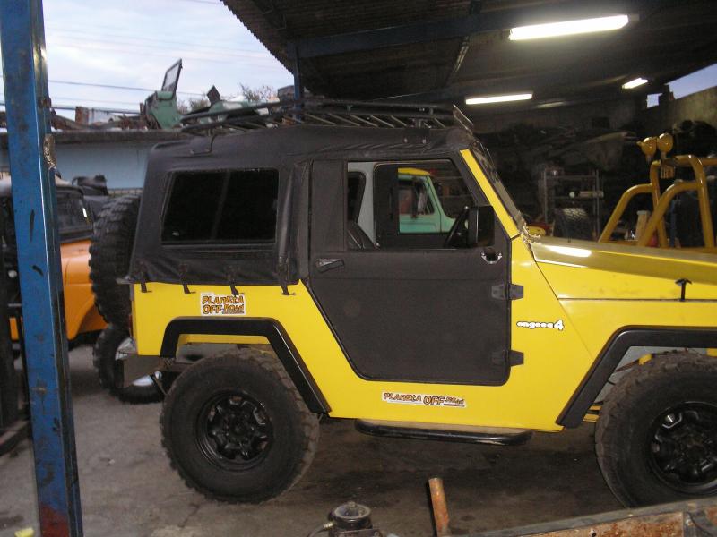

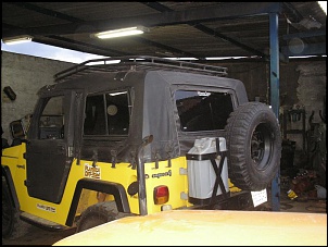

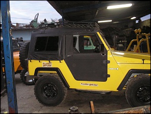

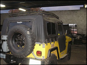

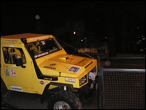

    to mandando uma foto do engesa do alexandre dentista, ele corre a copa mineira.Ele pôs uma porta de fibra e fez uma meia capota.bão tamem.

    Amigo, esse jipe da última foto é seu? Estou atrás de um snorkel exatamente como esse. Sabe onde posso encontrar e quanto seria o custo?

    Esse snorkel é vendido pelo Igor da rota. www.rota4x4.com.br

    280 reais eu consultei a pouco tempo.é lindo.

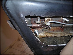

    ralado.... sera q nao rola de vc me passar o contato desta pessoa e uma fotinha da sua ilustrissima porta? pq a minha eu ja estou com vontade de por fogo.... Falando das "bacadas" , vc na o sabe o barulho q faz....
    Vendo o link da viatura do Samir, ele falou q da pra adaptar as travas das portas do Uno... achei super interessante, mas queria saber como que eh..... deve ser ate complicado de fazer....
    Mas se puder me esclarecer com as fotos da sua porta eu agradeco, pra pegar ideias....
    Eu to ate tentand odar um pouc de resistencia nas minhas (que nao sao folha unica, tem ate o lado interno) com aquelas espumas de poliuretano, q vc manda spray e elas vao tomando conta do espaco internos sabe??? acho q vai reduzir o barulho e melhorar o isolamento termico... (no caso ficar mais quente ahahaha).
    as palavras da atlantida foram "Quanto ao ruído que você se refere da trava da porta, a idéia é colocar um pedaço de feltro ou pano grosso para fazer um certo peso na vareta aí ela para de vibrar. Realmente não foi observado".
    Dai tenh ode ver uma solucao pra o problema.... ta complicado
    abraco

    sabe o q fiz, desmontei a porta, cara.... vcs iam morrer se estivessem aqui e encontrassem oq eu encontrei la dentro
    tem a aste q liga uma trava na outra, eu coloquei velcro nas astes, colando de um lado e do outro, dai tipo um sanduiche, entao nao tem barulho demetal com metal mais.
    Todo local onde um metal bodia bater no outro, eu coloquei o lado macio do velcro (daqueles q tem cola de um lado), para isolar. ficou SEMIBOM... parou a batecao, e nas guarnicoes da porta coloquei tambem.. melhorou muiiiiiiiiiiiiiiiiiiiiiiiiiiito mesmo....
    Agora quando joga a espuma de poliuretano, cara, ai sim vai fica show!so q vai da um trampo joga isso la dentro....
    olha o engenhoso mecanismo de abertura
