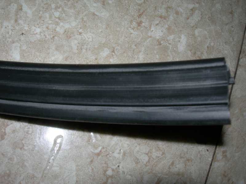

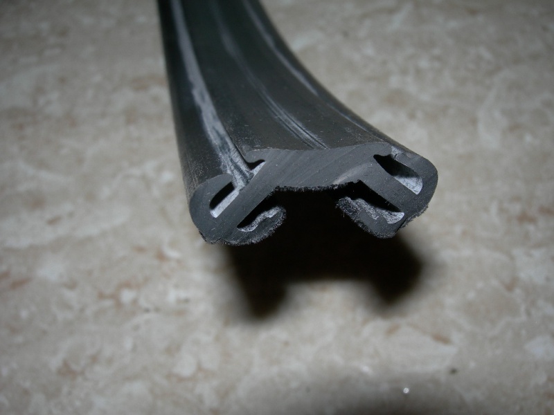

    Eu comprei o conjunto de borrachas do vidro da Camper Outlet, que são de excelente qualidade, porém como não era exatamente iguais as originais que estavam na Camper, fui até o Kimura para ver se ele ainda tinha, e para minha surpresa eu encontrei todos os itens.
    Segue abaixo a relação dos itens com os seus respectivos códigos e também os carros doadores destas peças:

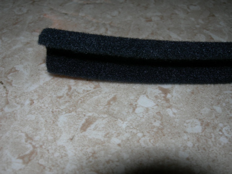

    - Borracha superior do vidro das portas
    Nome na etiqueta da embalagem: Borracha Flocada Chevrolet Chevette 1974 em diante
    Código: 006282
    Venda por metro

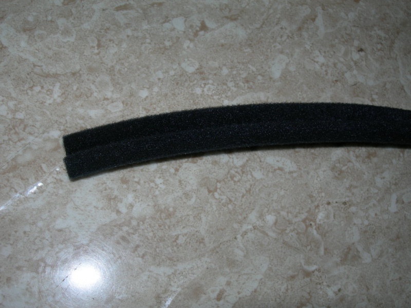

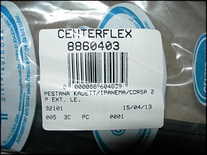

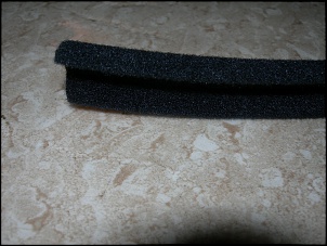

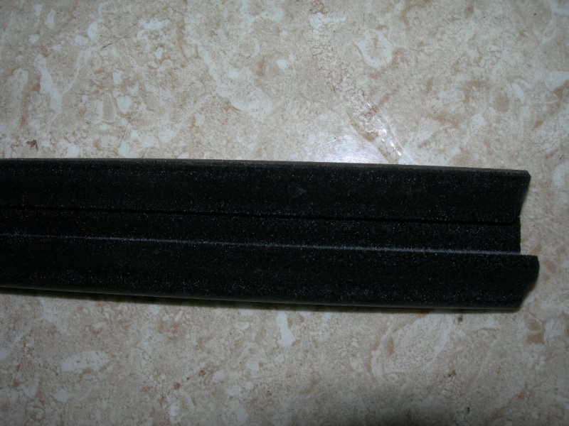

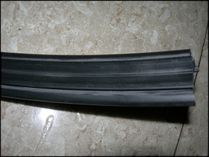

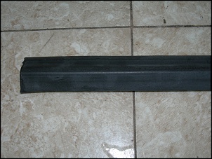

    - Pestana (duas por portas, uma do lado interno e a outra do lado externo)
    Nome na etiqueta da embalagem: Pestana Kadett / Ipanema / Corsa 2
    Fabricante: Centerflex
    Cód. 8860403
    Precisa apenas ajustar o tamanho. Ela tem o dimensional maior do que precisamos, daí é só fazer o corte no tamanho exato para utilização.

    Borracha superior do vidro das portas (Fotos)
    Segue anexo as fotos da borracha superior do vidro da porta.
    Miniaturas de Anexos Miniaturas de Anexos Conjunto de Borrachas da porta da Camper-borracha-superior-do-vidro-da-porta-codigo-.jpg   Conjunto de Borrachas da porta da Camper-borracha-superior-do-vidro-da-porta.jpg   Conjunto de Borrachas da porta da Camper-borracha-superior-do-vidro-da-porta-1-.jpg   Conjunto de Borrachas da porta da Camper-borracha-superior-do-vidro-da-porta-2-.jpg
    Segue foto da pestana.
    Miniaturas de Anexos Miniaturas de Anexos Conjunto de Borrachas da porta da Camper-pestana-foto-1.jpg   Conjunto de Borrachas da porta da Camper-pestana-foto-2.jpg   Conjunto de Borrachas da porta da Camper-pestana-foto-3.jpg   Conjunto de Borrachas da porta da Camper-pestana-foto-4.jpg
