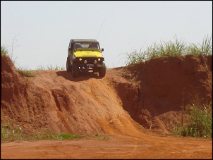

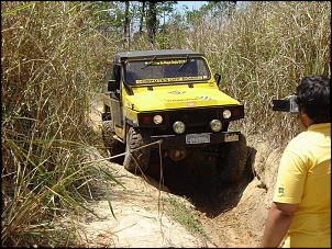

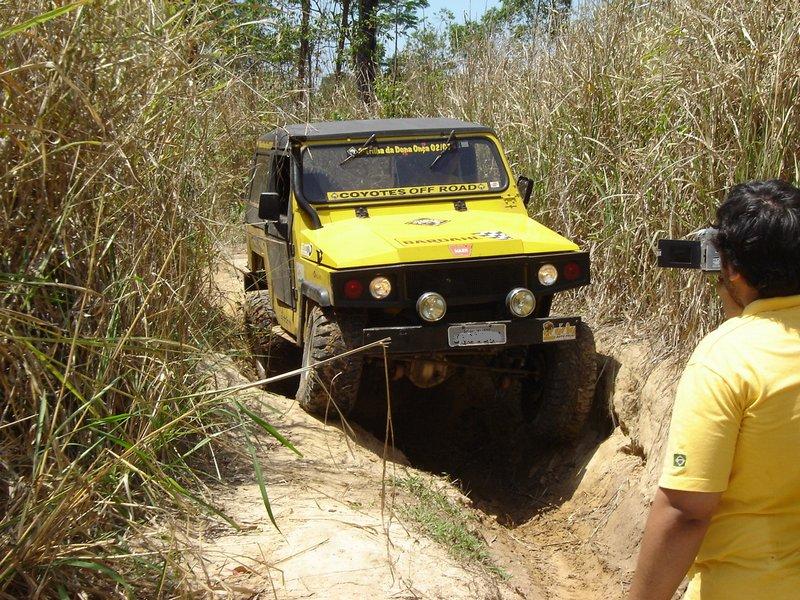

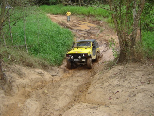

    O Jericó está com Q20B, cambio 4m + transf/reduzida Toyota, relação 3,07 , e por enquanto pneus 33" (estão à venda), está show...
    Única coisa é minha relação, pro meu uso está muito longa, estou procurando duas 3,91 D44 para troca, mas está difícil...
    Seguem algumas fotos da última trilha por aqui...
    Miniaturas de Anexos Miniaturas de Anexos -dsc01221_868.jpg   -dsc01222_256.jpg   -dsc01232-web_365.jpg   -dsc01248_488.jpg   -dsc01249_867.jpg

    Realmente a foto é antiga hoje o local está bem diferente.
    Acho que foram as duas coisas, a cx já devia ter problema e eu não soube dosar o pé, pois lembro que dei um tranco que passei pelo degrau e quando a frente baixou fez o estalo.
    Preciso começar a andar com pessoal de Engesa pra aprender as técnicas, o grupo de amigos que tenho só dá CJ.
    Como disse Sócrates: A experiência é uma excelente forma de aprendizagem, porém demorada. E eu acrescento: demorada e CARA.
    Eduardo

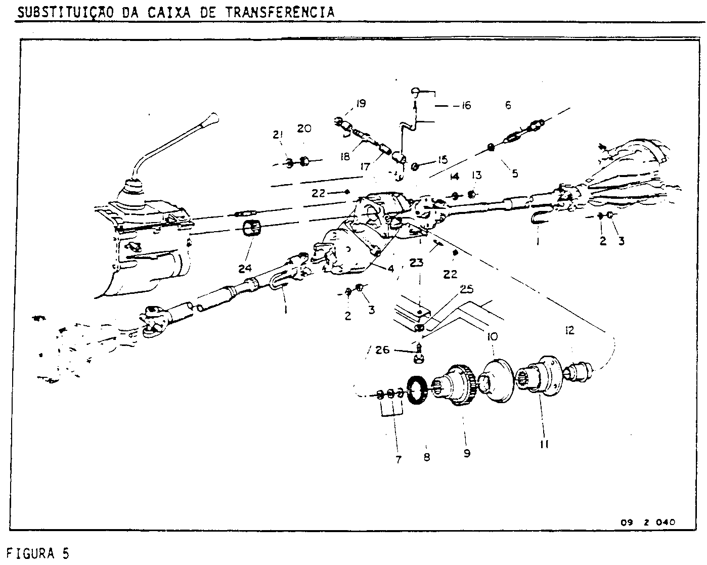

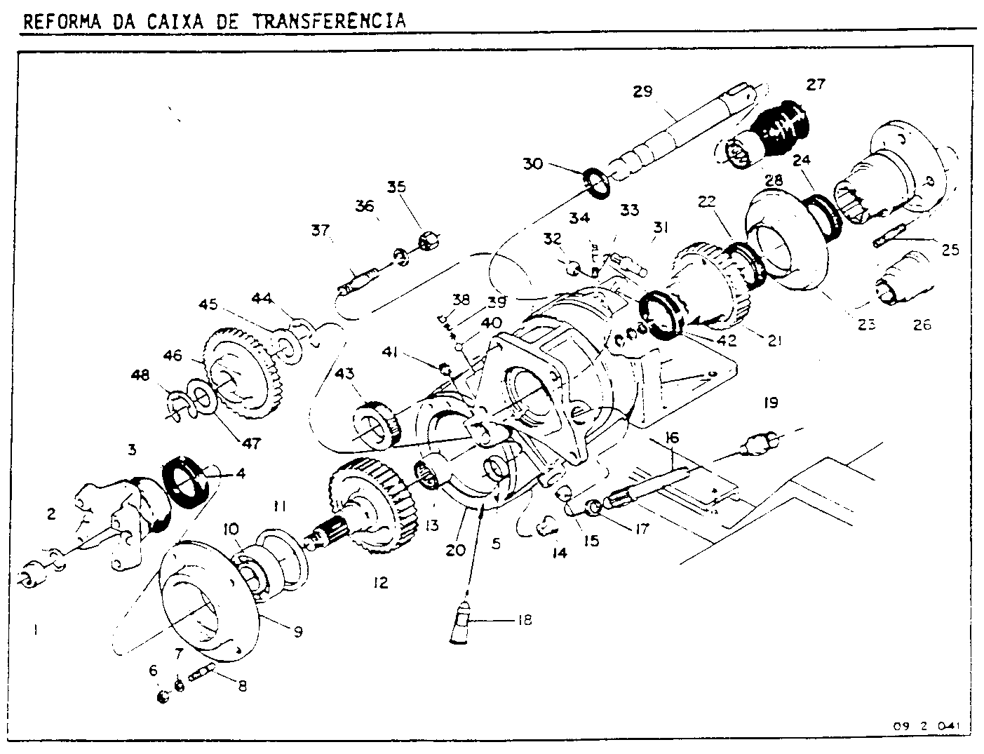

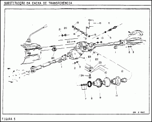

    Abri a danada na raça mesmo com o meca, as engrenagens estavam ótimas, o vazamento era no retentor que liga ao cambio e aquela porcaria de silicone vermelho
    Óleo trocado, Molykote, silicone preto Loctite (caro mas funciona!!!!) só não achei quem fica lá dentro "gritando".
    PS: Retentor Sabó, o mesmo da coroa/pinhão
    Subaru Legacy 94 GX 4x4 Hi/Lo
    Subaru Forester 01 auto 4X4
  • #20
    Usuário Avatar de NeRo
    18/12/2003
    Sao Paulo/SP
    4,048
    Acho que sei o que aconteceu, você mudou o nick.
    Bão. Fica como registro.
    Abraços!
