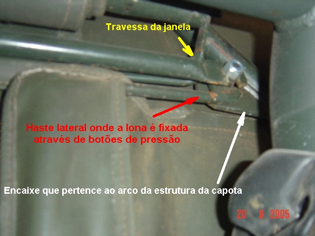

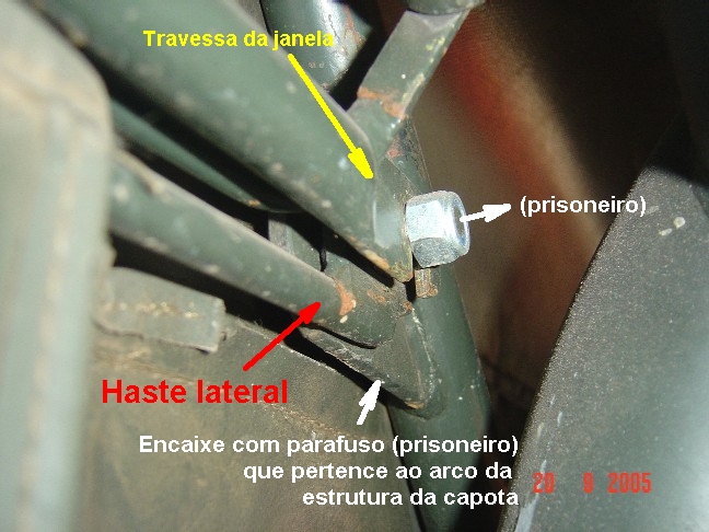

    Petri,
    Passei na oficina e tirei algumas fotos do sistema da fixação da Haste Lateral.
    Vamos lá:
    veja se o 1o Arco da estrutura da capota está posicionado corretamente, pois ele é quem determina a altura (que deverá ser igual ao comprimento da Haste Lateral).
    Basta fixar a Travessa da Janela que o Arco estará posicionado de forma correta. Uma ponta da Travessa da Janela é fixada no suporte do quadro do parabrisa e a outra ponta deve ser encaixada no parafuso prisoneiro que fica no suporte do Arco da estrutura.
    encaixe a ponta inferior da Haste Lateral no furo (ops) existente na lateral perto da tranca da porta.
    encaixe a ponta superior da Haste Lateral no prisoneiro do suporte do Arco. A Haste fica fixada entre a chapa do suporte e a Travessa da Janela (foto 1 e 2 tem esse detalhe).
    No meu caso eu não tive problema da Haste parecer estar curta, mas tive problema de angulação, foi quando percebi que tinha trocado a Haste do lado esquerdo com a do lado direito
    Se desta forma vc ainda tiver problema com o comprimento da dita cuja, é sinal que realmente o cara tinha feito alguma mágica
    veja as fotos.... fica mais fácil de entender
