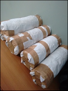

    Ola, a titulo de Opção:
    Fiz minha molas para meu Engesa, dentro das minhas especificações, na GK Molas aqui de Sao Paulo zona Norte, falei com a Dona Márcia uma pessoa muito atenciosa e profissional.
    Tel 11- 39842058
    Whats 11- 968840001
    As molas forma feitas em 4 dias, foi entregue via motoboy frete separado.

    Boa tarde , vc pode colocar os dados das molas e o valor que pagou ?
