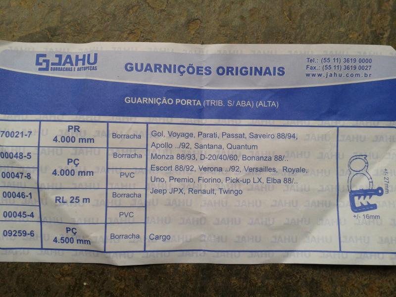

    Guarnições de porta: Gol/voyage/saveiro quadrada e outros..
