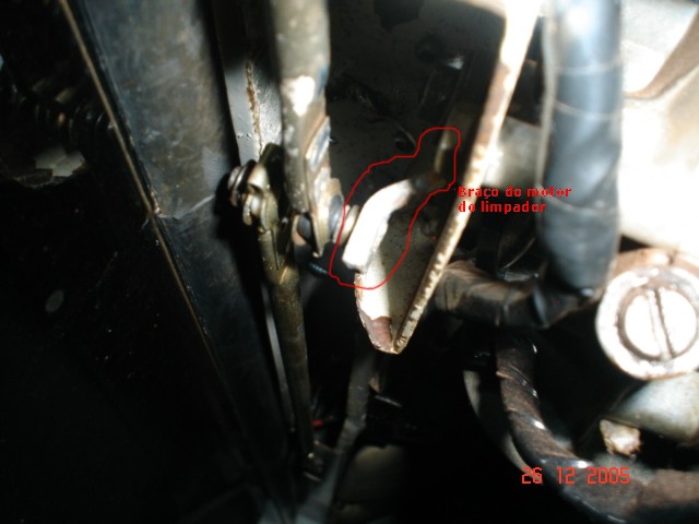

    Caro Osvaldo!
    Estava navegando pelo forum quando, não dixando de ler sobre seu problema, notei ser igual ao que passei.
    Bem, toda vez que aumentava a velocidade na chuva, acaba o funcionamento do limpador, ou saia para cima, enroscando na capota ou, saia do lado esquerdo, fora do quadro do parabrisa.
    Um problema sério!!!!!!!!!
    Bem primeiro passo, diminui em 2 mm o braço que gira no motor, diminuindo assim o "vai e vem" das palhetas.
    Não deu certo!!!!!!!!!!!!!!!!!
    Bem parti para o plano 2!!!!!!!!!
    Retirei os "pivos" do quadro do parabrisa e aumentei em 3mm seu tamanho...
    Cara!!!!! ficou bom, agora pode chover muito e andar rápido que os limpadores não "fogem" mais, e limpam uma boa área do parabrisa.
    Atte,
    Gentil Filho.

    Caro Gerson!
    Saudações pelo ano que vai começar e, espero que as festas tenhão sido boas!!!!!
    No momento não tenho fotos, mais providenciarei.
    Bem, vamos deixar a parte externa do veículo na ultima parte, falarei somente da parte interna.
    A primeira coisa que fiz, foi diminuir em 2 mm, o braço que gira no motor (onde é ligado as varetas que comunicam com os pivos dos limpadores), não resolveu de imediato, bem parti para uma segunda tentativa, conversando com o pessoasl da autoelétrica me contaram de um problema parecido, onde aumentaram o pivo (peça que cominica a parte interna com a externa do quadro do parabrisa).
    No caso em questão, aumentei em 3 mm a distância entre o eixo da vareta e o parafuso que fixa o limpador.
    Em dias de chuva, ficou ótimo, pode andar forte com o veículo que os limpadores não "escapam" do vidro do parabrisa.
    Se ligados quando seco o vidro, as palhetas não subirão completamante, mais não atrapalhará.
    Na minha opinião, ficou muito bom, recomendo que se faça, se não quiser optar pelo modelo do F-II.
    Atte,
    Gentil Filho.

    Caro Gerson!
    Estou disponibilizando as fotos da adaptação que fiz para visualizar como foi feito.
    Espero que entenda, pois o lugar é ruim de se fotografar.
    Atte,
    Gentil Filho.
