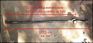

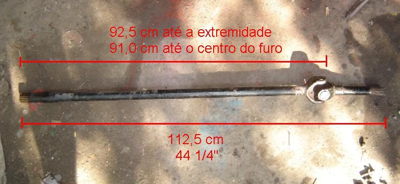

    Meus caros Engeseiros,
    vocês poderiam me dizer se o semi-eixo abaixo pode ser de Engesa?
    Tem 19 estrias na ponta que vai no diferencial e 10 na roda-livre.
    Um abraço,
    Rogério
    Engesa não é, estes tem 19 estrias nas duas pontas.......... Para mim, é coisa da linha Jeep veio........
    Usuário Avatar de roger_caldas
    30/09/2003
    Santana de Parnaíba/SP
    628
    Alguma viatura da "incrííííível" linha Jeep véio tem bitola dianteira maior que a da Rural?
    O Semi-eixo dianteiro maior da Rural tem 102cm aproximadamente...
    Abraços, ainda em dúvida...
    Rogério
    Mas o eixo do engesa também não é maior que o da rural...
    O do troller a gasolina acho que tem um palmo a mais que o do Engesa!
    30/09/2003
    628
    Mas o Trolha tem 30 estrias na planetária, não?!
    Sim. E já lhe falei qye este semi-eixo é muito maior que o de Troller né...
    30/09/2003
    628
    OK. Alguma sugestão que agregue, ou vou descobrir apenas por exclusão?
    Já sei que:
    1. Não é de Rural;
    2. Não é de Trolha;
    3. Não é de Engesa.
    Sobram:
    1. Pode ser C20 4x4;
    2. Pode ser F1000 4x4; (Segundo informações, é do tipo tesoura)
    3. Quem mais?
    Abraço,
    Rogério
