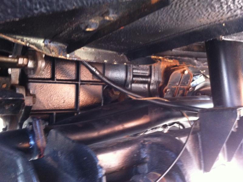

    Respondendo minha própria pergunta: Não é possível. Pegou na travessa do câmbio. Vou ter que fazer um sob medida.

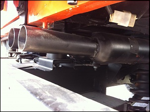

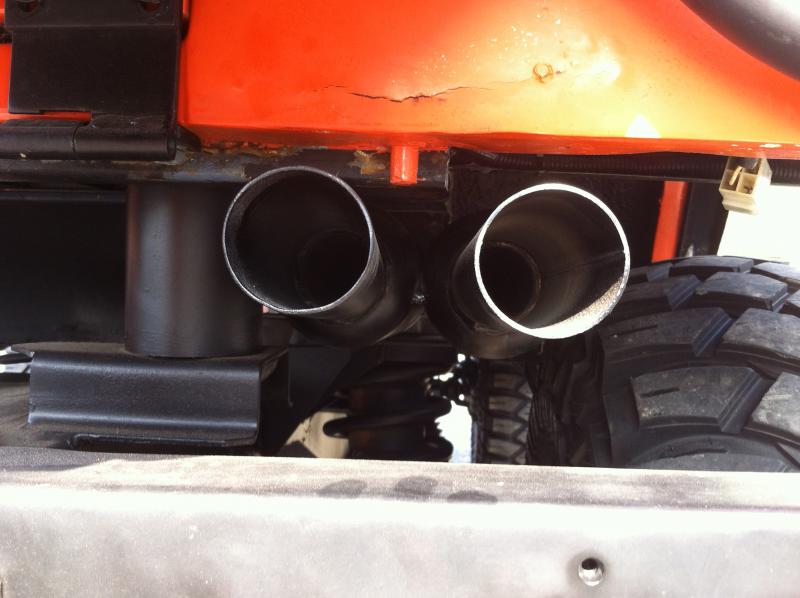

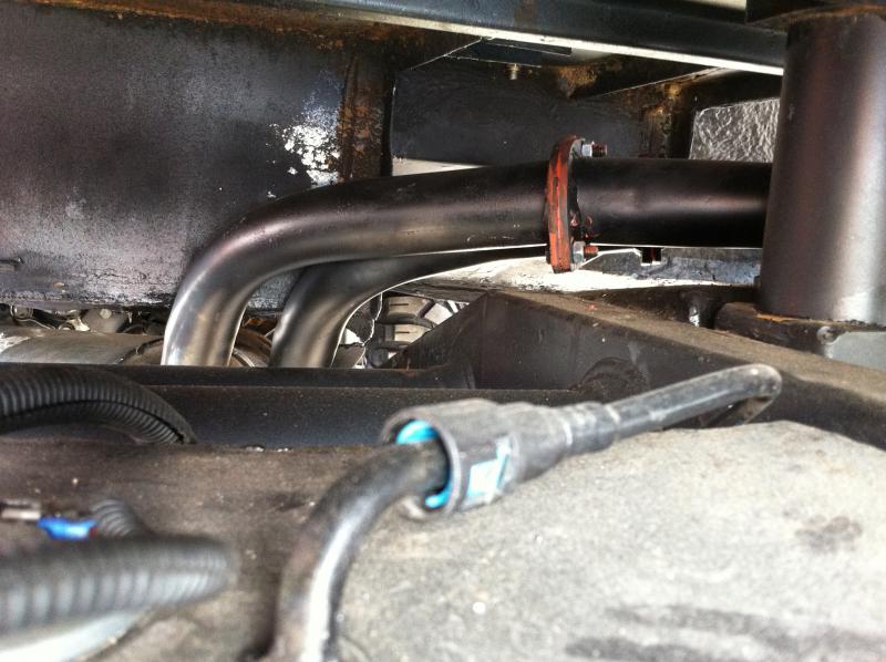

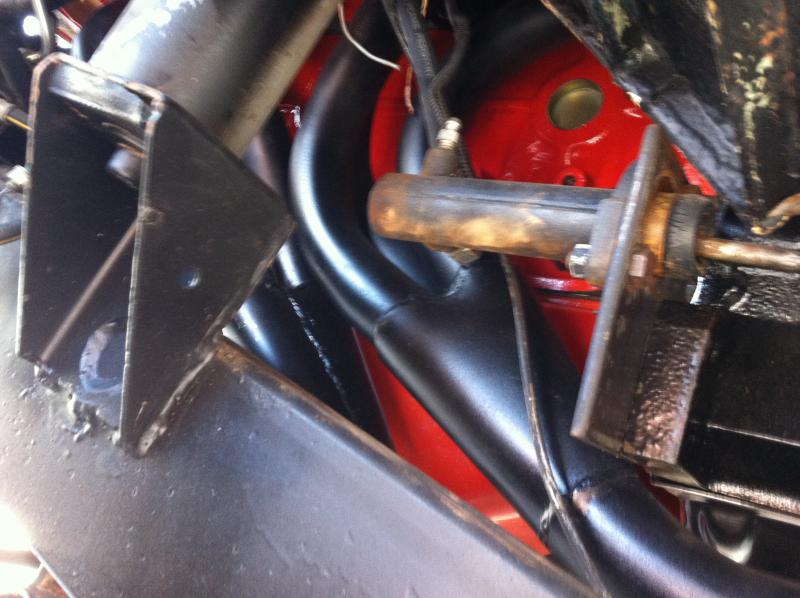

    Resultado Final
    Coletor 6x2 no motor GM250 (Engesa F1)-img_1903.jpgColetor 6x2 no motor GM250 (Engesa F1)-img_1902.jpgColetor 6x2 no motor GM250 (Engesa F1)-img_1894.jpgColetor 6x2 no motor GM250 (Engesa F1)-img_1888.jpgColetor 6x2 no motor GM250 (Engesa F1)-img_1896.jpgColetor 6x2 no motor GM250 (Engesa F1)-img_1897.jpgColetor 6x2 no motor GM250 (Engesa F1)-img_1898.jpgColetor 6x2 no motor GM250 (Engesa F1)-img_1899.jpg
    Apenas para atualizar o tópico, seguem as fotos do escapamento completo feito sob medida.

    Leandro!
    Quer um plus no ronco?
    Na imagem 4, o cano afina depois do JK.
    Coloca um cano na mesma medida do JK, de 3", ou 2"1/2, cortando o atual cano, onde foi soldado.
    Fica duka, sei disso pois já tive loja de escapamentos!
    Kim.

    Leandro!
    Kim.
    Deixa ver se intendi. Você sugeriu que tire estes 2 canos que estão depois do Jk e coloque dois mais grossos?

    Citação Postado originalmente por lmaimone Ver Post
    Isso mesmo!
    Fica um putsa ronco!
