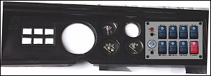

    Hoje fui na RIALAN (Rua Alagoas - São Caetano do Sul), para dar uma fuçada nas opções de Chave de Tecla para o painel do Engesa.
    Acho que estes botões do Marruá são os mesmos do MB 709 .. tem 4,0 x 2,0 cm de dimensão e custa em média R$27,00 cada.
    A opção mais em conta seria as Chaves de Tecla do MB 608 .. tem 3,0 x 4,5 cm de dimensão e custa em média R$12,00 cada.
    Estou querendo mexer no meu painel, já faz um tempão e acho que montarei algo com as chaves de tecla do MB 608, já que as chaves originais do meu painel foram decepadas pelo antigo propritário. Na realidade o que falta é tempo $$$$$ até porque pra fazer isso preciso fazer a elétrica de ponta a ponta, inclusive já estou com um alternador de 120A para substituir o original de 35A.
    Alguém já fez ou já tentou fazer esta adaptação nas chaves de tecla?
    Cheguei a esboçar algo pra ver ser vai ficar razoável !!!!!!

    Depois das informações obtidas, decidi fazer o seguinte no meu FII.Comprei um relógio parecido com o marcador de combustível que possui as mesmas funções dos 6 mostradores que ficam do lado esquerdo do painel, com exceção do freio, coloquei no local das lentes 3 chaves de tecla do 608 (um para farol, outro para limpador e outro para milha) no local das chaves originais estão adaptando as outras chaves de tecla necessárias.Acho que vai ficar bom, considerando que o meu estava sem nenhuma chave de tecla etc...
    O relógio eu comprei na "Branca de Neve Acessórios" Duque de Caxias 530 tel. 2232588 ( 40 reais).

    Vc está se referindo a um relógio chamado de "sinaleira"?
    Também já pensei em utilizar este modelo de sinaleira, mas acho que dá pouca visibilidade aos sinais. Neste ponto a sinalização original é mais eficiente.
