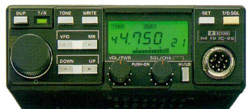

    Tenho aqui na empresa um rádio de um cliente revisado barato, R$ 300,00

    Quanto ao Rádio IC28 do meu cliente, tem controles adicionais, está revisado e o preço é a vista com depósito em conta.
    A instalação é identica ao um PX, de fato é até mais facil já que voce não tem que se preocupar muito com a ROE que no PX é bastante complicada. As antenas tem preços bem parecidos...
