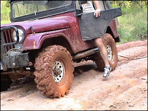

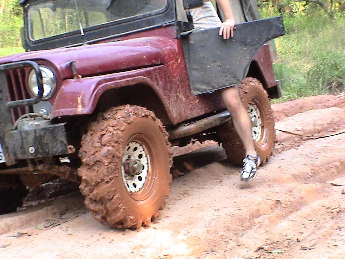

    apenas dando minha contribuição e aproveitando para perguntar ao nosso especialista Marcelino:
    Adaptei uma antena imã no torpedo do CJ (Espaço entre o para-brisa e o capo). ficou bom, gostaria de aproveitar e perguntar ao Marcelino se é um local indicado ou não......Instalei o PY no Porta luvas.....
    Já utilizei em algumas trilhas e não tive problemas......Abaixo uma foto
    Abraço a todos
