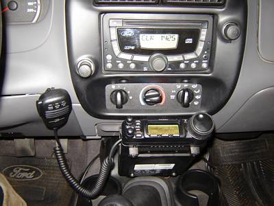

    Eu tinha um FT-857D na Ranger, desbloqueado, dava pra usar como PX (, VHF e Talk About (com a vantagem de ter 20W pra TA, 50W pra VHF e 100W pra PX). Ainda dá pra ouvir PRF, bombeiro, aviação, etc... Foto em anexo. Eu vendi ele, mas me arrependi, vou comprar outro em breve pra por na Explorer..
