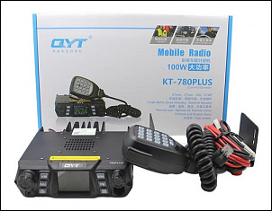

    Bom dia pessoALL,
    Estou querendo colocar um radio base no meu carro, e fazendo umas pesquisas na internet encontrei esse radio o Qyt KT-780 plus 100w.
    Será se vale a pena arriscar em um rádio "novo" no mercado???
    Essas são as especificações que o vendedor colocou do produto?

    Alguém aqui usa esse rádio ou alguma versão anterior para que eu possa ter certeza que ele realmente entrega o que ele diz?

    Bom dia amigão!
    Como você mesmo disse, é um rádio "Novo" no mercado, chinês da mesma forma que os Baofengs.
    Ele funciona? Certamente sim.
    Tem mesmo 100w? Duvido muito que chegue aos 50w.
    E se tiver mesmo 100w?
    Bem, nesse caso você vai ter um equipamento que vai puxar muita energia de sua bateria, vai mandar muita potência pra sua antena (será que ela e os cabos aguentam 100w ou vão derreter?) e vai ser superdimensionado, pois você não vai conseguir conversar com ninguém que esteja mais distante (eles não terão 100w pra retornar a comunicação).
    Eu, por exemplo, não tive "sorte" com os Baofengs, eles prometiam de 8 a 10w, mas não entregavam nem 5w e todos os que usei foram perdendo potência gradativamente com o uso até zerar e não conseguir mais comunicar.
    Esse é um rádio fixo com uso de bateria externa (a do carro) e se cumprir tudo o que fala será o rádio mais potente do mercado atuando no limite de potência autorizado pela Anatel na classe C (100w). Se fosse um equipamento reconhecido pelos radioamadores, certamente custaria muuuuuuuito mais caro.
    Enfim, eu particularmente não investiria nesse equipamento e procuraria algum outro que fosse mais conhecido.
    Mas essa é a minha opinião, a partir daí se você seguir em frente, será contando com o risco de tudo o que o vendedor colocou na descrição do equipamento seja mesmo verdade.
    No mais boa sorte e um abraço

    Show, não pensei em relação o retorno da comunicação! vou dar uma olhada nos yaesu e kenwood...
    Aproveitando que vc falou sobre os baofeng... eu tbm nao tive sorte! comprei o Baofeng UV 82 e o maximo que ele está alcançando é 1,5 km... praticamente todas as expedições/trilhas que eu vou não consigo escutar as instruções

    A tendência é que em alguns meses não chegue a 500m. Tive esse problema com alguns baofeng's
