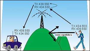

    Amigos,
    alguem poderia me explicar as vantagens e como usar uma repetidora?
    Grato
    Helton
    Usuário Avatar de Murillus
    26/02/2007
    Fortaleza/CE
    2,514
    Uma estação repetidora é uma base fixa...
    Ela é, nada mais, que um sistema automático de retransmissão de sinais...
    Normalmente a estação repetidora é instalada em um local de grande elevação... Assim ela tem um maior alcance, ou seja, ela receber e transmitir o sinal desejado ao mesmo tempo...
    Essa combinação de elevação e alta potência irradiada geralmente resulta em comunicações sobre distâncias consideráveis comparadas com comunicação simplex (diretas, sem uso de repetidoras)...
    Para isso ela precisa de um receptor e um transmissor separados...
    Ou seja, sem repetidora vc consegue um alcançe muito curto... poucos km... ja com o uso da repetidora vc ganha uma longa distancia e tb consegue "contornar" os acidentes naturais tais como morros e montanhas...
    ficou meio confuso, mas deu pra entender?
    veja em:
    http://www.papotech.com.br/cram/repetidora1.htm
    http://www.tech-faq.com/lang/pt/radio-repeater.shtml
    http://www.trilhaecia.com.br/artigos...od=204&secao=5
    Miniaturas de Anexos Miniaturas de Anexos Repetidora PY-tutorialaterra_figura1.gif   Repetidora PY-repetidora1.jpg
