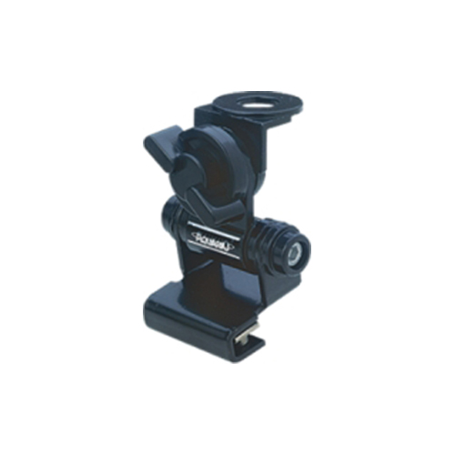

    Use um suporte para porta-malas, como esse da Aquário que está na foto. Só não dá pra instalar a maria-mole, mas todos os outros modelos encaixam nele.
    Prenda o suporte na tampa traseira. Seu instalador disse a verdade, a haste da antena deve ficar o máximo possível para cima da lataria. Mas a bobina e conector não precisam. Fixando tudo na tampa traseira, só a haste fica pra cima do carro e você não corre o risco de uma enroscada da antena em um galho entortar seu teto...

    "Segredos" da instalação de um PX:
    1 - Ligue o vermelho do rádio direto ao pólo positivo da bateria.
    2 - Ligue o preto do rádio direto ao pólo negativo da bateria.
    3 - Parafuse o suporte do rádio diretamente a uma parte de lataria do carro. Se isso não for possível, puxe um cabo ligado a algum dos parafusos do rádio e conecte-o à lataria, o mais próximo possível do rádio.
    4 - Nunca corte, enrole ou amasse o cabo. Se o cabo for comprido demais, dê voltas ao longo do carro para "gastar" o comprimento.
    5 - Aterre o conector de antena.
    6 - Meça a estacionária. Se isso não for possível e você seguiu os 5 passos anteriores, aperte o PTT e saia falando.
    Obs. 1: Se você não for daltônico, não há a menor possibilidade de fazer a instalação do rádio errada, seguindo os 5 passos. Se conseguir fazer errado, mande uma mensagem com seu nome e endereço, mandaremos uma equipe para resgatá-lo e colocá-lo em exposição.
    Obs. 2: Quanto à antena, recomendo pra você a B-2080 da Aquário. Tem 1,23 m de comprimento e mola na base. Lembre-se de comprar um cabo novo, já que o seu é para maria-mole, que tem conexão diferente.

    Smile MInha sugestão
    Senhores,
    Todas as alternativas sugeridas são válidas, variam somente sua performance...
    A antena com base magnética oferece uma relativa performance pois deve ser instalada no centro do veiculo e a necessidade de aterramento sugerida pelo colega é em função de melhorar o "plano terra" de irradiação da mesma...simplificando, quanto menor o plano terra de sua antena (e a antena com base magnética sem ligação ao terra é pior) pior será o seu sinal irradiado.
    Já utilizei este conjunto antena-base magnética e sinceramente a performance não compensa... somente em situações de emergencia ou falta mesmo de opção....( alquém se lembra da TODAY?);
    Minha sugestão bate com a do colega, utilize uma antena pequena num suporte angular da aquárius...fica a dica de garantir mesmo o aterramento do suporte pelo mesmo motivo do plano terra exposto acima.
    Espero te-los ajudado, obrigado,

    Já encomendei o suporte angular com o cbo de 3,5 m, depois digo como ficou.
