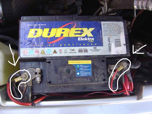

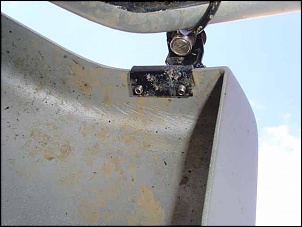

    Olá Senhores,
    Comprei um PX Cobra 19 Ultra III e uma antena Aquario B-2080. Instalei o rádio no painel embaixo da direção e a antena no parachoque. Fui fazer um teste comunicando com mais 2 jipes na estrada mas verifiquei que está dando interferência com o som e tb não consigo me cumunicar. O que notei foi o seguinte:
    1. Tenho um som (cd+modulo+autofalantes) instalado no carro e quando falo no PTT, ouço minha voz nos autofalantes do carro.
    2. Quando o som está ligado, também escuto a música no PX.
    3. No teste com os outros dois jipes, estávamos na estrada e só conseguia comunicar com o jipe que estava logo atrás de mim. O outro, que estava por último não foi possível me comunicar. Trocamos as ordens dos jipes e a situação se repetiu, só consegui comunicação com o que estava logo atrás de mim. A distância era de aprox. 20 metros entre os jipes.
    4. Às vezes, escuto a comunicação dos outros 2 jipes mas eles não me escutam.
    Segue anexo as fotos da instalação. Coloquei o positivo e negativo do PX direto na bateria. O aparelho de som e módulo tb estão ligados direto na bateria. O som já possui um filtro de ruido (conforme imagem anexo). A ligação da antena no PX foi feita com um cabo de 5 metros que comprei pronto e o que sobrou não está enrolado. Não entendo muito mas acho que o problema deve estar no aterramento de algum componente.
    Obrigado pela atenção!!!
    []'s anciosos pra usar o PX
    Paulo Ross
    Miniaturas de Anexos Miniaturas de Anexos -antena.jpg   -antenasuporte.jpg   -bateria.jpg   -modulosom.jpg   -filtrosom.jpg
