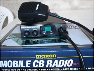

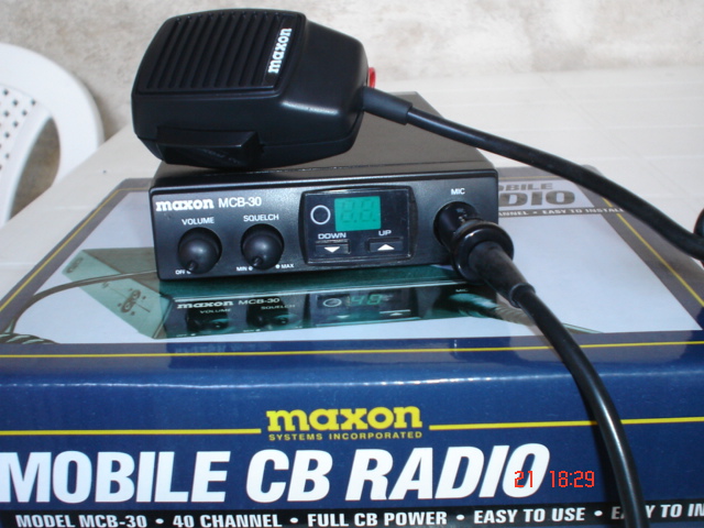

    Instalei o Px no meu Jeep a pouco, estou ultilizando antena Maria-mole e ainda nao transmiti nenhuma vez, o rádio tem muito ruido e só consegui ouvir algo no canal 5 e mesmo assim era praticamente impossivel entender, também preciso medir a estacionária mas para isso iria pegar o px de um amigo para acertar direitinho, entao o trabalho seria tirar o px dele, coloca-lo no meu jeeo, fazer tudo e depois montar o meu pc e o dele.

    A antena eh a maria-mole, nao me pergunte marca e ela esta fixada no para-choque. O cabo é de 3,5m e esta passando pelo banco traseiro indo ao banco do passageiro até o local onde pretendo fixar o suporte do radio. Sei que não posso enrolar o cabo por isso nao o fiz.
    O radio é este q esta no topico.
    O que eu e o Douglas pretendiamos fazer era, tirar o radio do jeep dele, como os conectores nao sao os mesmo teriamos q retirar tudo, instala-lo no meu jeep, procurar a estacionária e ´depois q estivesse tudo Ok colocar o meu para ver se o efeito seria o mesmo. Após isso instalar o Px no jeep dele. Acho inviavel tanto trabalho se o custo for pouco, ainda mais tendo q ficar pagando a ajuda dele com cerveja que nao sai nada barato hehehe.
    No dia q testamos no canal 5 consegui ouvir alguma coisa mas quase nao dava para entender, consegui apenas entender um "por Deus". mas a estatica era muito mais forte do q a voz, tentamos regular no botão SQUELECH mas nao fomos felizes.
