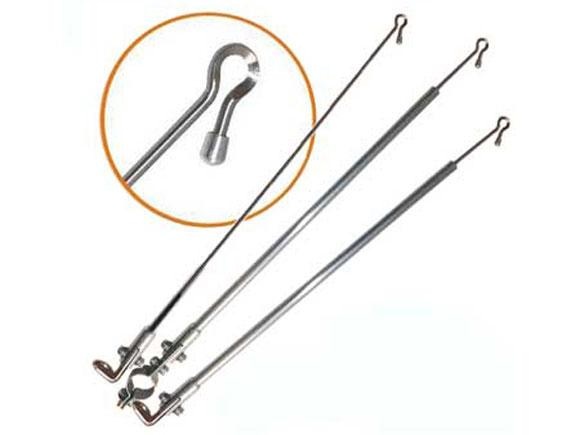

    Boa noite srs,
    Aos entendidos de radiofonia e afins..
    Alguém ja dobrou ou sabe se da pra dobrar uma Maria mole como a da foto?
    Tenho um plano B que é soldar uma arruela na ponta dela. Mas tb nao sei certo se ela para lá.. Tenho impressão que solda nao vai segurar na antena mole.. Cpz ate de estraga a antena
    Alguém ja fez alguma das idéias acima?
    http://www.4x4brasil.com.br/forum/at...1&d=1405726712

    Qual é o motivo dessa dobra? Não entendi...

    Provavelmente pra prender a ponta na frente do carro, por conta do tamanho da antena.

    Posso até estar errado, mas a foto postada trata-se de antena corta linha para pipa, que é utilizada em motos para evitar o maldito "cerol" ou a temida "chilena" que já causaram muitas mortes e vários acidentes pelo Brasil. Até onde eu sei pelos amigos "pexisqueiros" que tenho, não existe tal conformação de ponta de antena.

    isso mesmo, essa dobrada é uma antena pra moto..
    mas com um martelo e uma morça faço uma ponta assim em dois palito !!

    Na maria mole voce nao consegue .A vareta é de aço ou de inox .A minha é de inox e está com ponta torta porque trancou no portao e nao pretendo endireitar porque vai quebrar e ai adeus antena !
